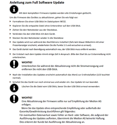

du kannst versuchen die Ursprungssoftware aufzuspielen, diese findest du auf der Medion Service Seite:
https://www.medion.com/de/service/product-detail/30036112
auch den dortigen Info Button anklicken und lesen, bitte.
Viel Glück, Tschüss Fishtown

Aber eine blöde Frage habe ich noch.
Wie spielt man etwas auf den TV? Ich komme ja nirgends hin. Es zeigt nur die Meldung und das man es reseten muss. Keine andere Funktion ist ansteuerbar.

Moin @SarahMilan
es gibt keine blöden Fragen nur blöde Antworten, hier ist eventuell Eine :
Ich schrieb doch: bitte lesen auch den Verweis auf die dortige pdf: Firmware_Full_Software_android_DE.pdf
Diese enthält alle Instruktionen zur Installation:
