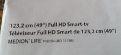

Mag ik vragen om welke medion smart tv het gaat en wanneer je deze smart tv hebt aangeschaft?

 medion life md 31196 is al van 2017 dus geen garantie meer !
Mvg Pulmans Gerarda
