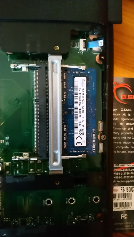

J'ai acheté une barrette de ram F3-1600C11S-4GRSL qui n'ai pas reconnu par mon pc (Medion akoya model e6416)
Le pc ne démarre pas (seul le voyant WiFi s'allume et le voyant disque dur s'allume brièvement)
Details:
Il y a deux ports de ram.
Le pc s'allume en mettant uniquement la ram d'origine dans n'importe lequel des ports.
Dés que j'installe la ram (réf ci-dessus) en plus de celle d'origine ou seule le pc ne démarre pas...

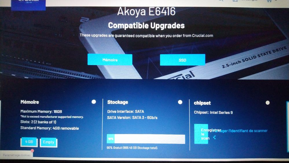

Selon crucial et la référence de la ram actuelle celle que j'ai commandé doit être compatible donc je pense que la ram ne marche pas... Pouvez vous m'éclairer s'il vous plaît ?
