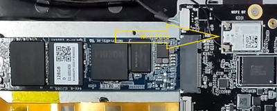

Sinon, achetez une clé USB WLAN. c'est le plus simple ou avez-vous encore une garantie ?
il semble que vous ayez une carte WLAN M.2 LGA 1216 qui est soudé sur le circuit imprimé.
