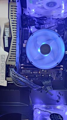

Bonjour, quelqu'un aurait la solution pour activer le deuxième port M2 ?  Celui au dessus de la carte graphique.  J'ai essayé d'inverser les SSD et seulement le port avec le 980 Samsung est reconnu. ( Si je met le 980 sur l'autre port il n'est pas reconnu )

Sans plus d'informations de votre part, on ne peut que deviner. veuillez indiquer le numéro MSN de l'ordinateur.
vous avez très probablement deux emplacements SSD m.2 sur la carte. L'un IS pour un M.2 SSD PCIe et l'autre IS pour une version M.2 SSD SATA et donc le second NE SERA PAS reconnu s'il s'agit également d'un PCIe. Avec le nom de l'ordinateur, vous pouvez dire exactement cela. Quel est le deuxième type de SSD ?

Bonjour , voici le numéro ,
Le SSD dans le deuxième port est celui fourni d'origine avec l'ordinateur je ne sais pas si il est SATA ou PCIE mais je pense SATA, comment être sûr ?

Bonjour, voici le numéro,
MD 34923
MSN: 1002 3746
Le SSD dans le deuxième port est celui fourni d'origine avec l'ordinateur " SSD M.2 (2280) 512G PS5012-E12S B27A PCIe 22.6 "

Bonjour Grintek,
A priori l'appareil comporte plusieurs ports M2 néanmoins il y' a quelques nuances entre ces derniers :
* 1 x M.2 M2_1 >> (2260 and 2280 size with flexible standoff, SATA mode only)
* 1 x M.2 M2_2 >> (for PCIe X4 NVMe SSD and Intel Optane module 2260 & 2280)
* 1 x M.2 M2_3 >> (E-Key 2230 for WLAN only)
En espérant qu ceci puisse t'aider dans un premier temps.
