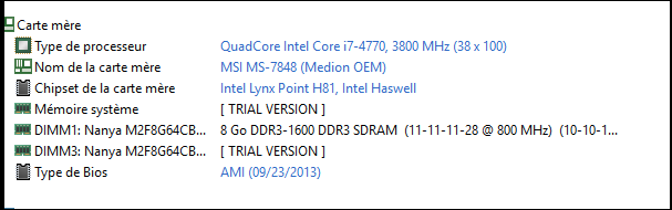

Bonjour à tous,
j'ai actuellement un Medion acheté en 2015 il me semble, je vous mettrai des photos avec pour mieux comprendre ma demande.
Aujourd'hui je vous contacte car j'ai lu sur quelques forums que lorsqu'on achetait un pc Medion déjà tout fait = changements impossible. Or, j'ai voulu changer de carte graphique il y a deux ans et la carte a très bien fonctionné.
Aujourdh'ui donc je voudrai changer de carte graphique encore pour augmenter la gamme mais cette fois-ci je me demandais si il était possible de changer d'alimentation sans être gêné par les brides de Medion ?
Actuellement 450 w j'aimerai en mettre 550 ou bien 600 w
N'hésitez pas à demander plus d'informations
Merci d'avance.

A priori il n'y a rien qui pourrait empêcher le changement de l'alimentation. Il te faut juste retrouver les mêmes connectiques pour la carte mère et le format correspondant au boitier micro-ATX.
Par contre, j'imagine que si tu envisages de changer l'alimentation, tu penses également à changer la carte graphique pour une bien plus performante. Attention à ce niveau-là, la carte mère peut être limitée au niveau du port PCI Express 16x 2.0 ce qui risque également de brider le rendu de la carte graphique.

Merci de ta réponse, maintenant j'ai une autre question par rapport à ce que tu m'as dit : Y'a t'il une grosse différence niveau performance entre le PI Express 16x2.0 et 3.0?
J'avoue que j'avais pas du tout pris ça en compte!

il ne devrait pas y avoir de grosses différences en terme de débit.
