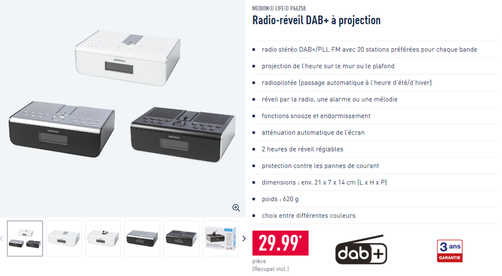

Bonjour,
en vente chez ALDI Belgique le 6 mars 2021, un radio-réveil DAB+ à projection MEDION® LIFE® P66258 MD44258 (ref. 50067533 ; noir : 50067534 ; gris : 50067535 ; blanc : 50067536) à 29,99 € :
P66258 MD44258 50067533P66258 MD44258 50067533
Le manuel est disponible ici.
