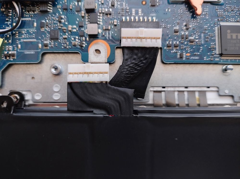

Onlangs had ik een batterij besteld voor mijne laptop bij Medion ,maar de aansluiting van de batterij was niet goed  ( zie foto ) en heb ik deze terug ,kunnen jullie mij helpen om de juiste te bestellen ,

ik weet niet of je de foto's nu al kunt zien ,maar het gaat  om de batterij Li-polymer Rechargeable Batterij 11.4 v=3740mAh 42Wh ,msn 40068772
model-name A31-M15
alles klopt van bevestingen maar de aansluiting uit de batterij gaat naar links en moet naar rechts en langer zijn

Moin @Paul1963
Ik heb dit onderwerp eerder gehad, er is dezelfde batterij met identieke stickers met verschillende kabels. Dit kun je alleen zien aan de extra sticker, zie dit bericht.
https://community.medion.com/t5/Ordinateurs-portables/Batterie-pour-un-Medion-P17601/m-p/150350#M536
De batterij die je nodig hebt heeft het MSN-nummer 40071980.
https://www.medion.com/medionserviceshop/de/p/akku-akku-3-zellen-42-6wh-40071980
Ik weet het, dat is meer dan verwarrend
