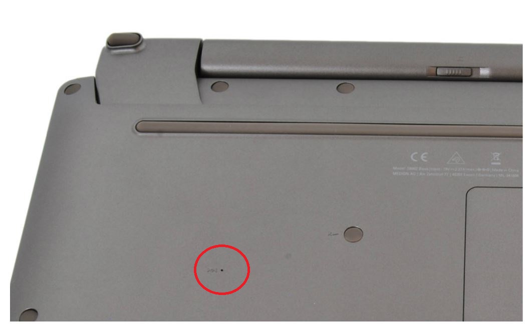

Nun zu deinem MD99380 (S6214T):
Auf der Unterseite der Tastatureinheit findest du eine Reset-Öffnung.
Wenn du den Reset mit einer Büroklammer auslöst, sollte die Bluetoothfunktion wieder wie in diesem Beitrag beschrieben arbeiten.

Hallo Andi,
hat leider kein Erfolg gebracht. Nach dem drücken der Tasten FN + F3 und den Tasten FN + B blinkte die Bluetooth-LED nicht, es wird auch kein Bluetooth-Keyboard angezeigt.
Beim drücken der Resettaste leuchtet die Bluetooth-LED solange wie man die Resettaste gedrückt wird.
Gruß Detlef
