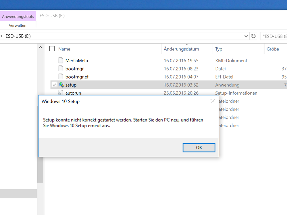

Und wieder habe ich eine Frage für/an die Community!
NB/Tablet Medion Akoya E1240T mit Intel Atom x5-Z8350
Wann immer ich im Verzeichnis "ESD/Windows" setup.exe aufrufe, erhalte ich diese obskure Fehlermedung:
Und wie oft ich auch starte, über die Fehlermeldung komme ich nicht hinaus, gleichgültig, ob ich eine aufgelöste ISO-Datei als Basis nehme oder einen via MediaCreationTool erstellten USB-Stick verwende oder ein Datei im Flash-Speicher.  Könnte es vielleicht am Prozessor mit 2GB Arbeitsspeicher liegen?
Vielleicht hat jemand aus der Community eine Idee, woran es liegen könnte.
Auf einem Toshiba Satelite L9W-B, allerdings mit anderem 2GB-Prozessor, hat das Update funkioniert.
Besten Dank im Voraus

Moin @Turmbewohner,
dein Bild wird erst morgen von einem Mod/Admin freigegeben, deshalb sehen wir noch nichts Smiley (überrascht).
Wundere dich also nicht, wenn die Lösungsvorschläge nicht auf dich einprasseln. Auch ohne Bild kann ich dir aber versichern, dass 2 GB RÀM ausreichend sind - schließlich haben sich die Anforderungen mit dem Update nicht geändert und Win 10 ist ja schon installiert.
Wie sieht es denn mit dem Platz auf dem Laufwerk aus - liegt darin vielleicht das Prob? O.K., bevor es mit Kaffeesatzleserei weitergeht, warten wir mal auf die Bildfreigabe.

Servus UFO!
Mit dem Kaffeesudlesen dürftest du nicht so falsch liegen. Die Nachricht ist lapidar "Setup konnte nicht gestartet werde. Starten Sie den PC neu, und führen Sie Windows 10 Setup erneut aus." Kein Fehlercode oder dergleichen. Mehrfach probiert, aber ohne Erfolg.
Zum Flash-Speicher, es stehen von 64 GB angezeigte 32,6 zur Verfügung.
Auf meinem Toshiba L9W-B mit Intel Atom Z373F5 funktionierte das Update, nachdem ich einen Virenscanner radikal gelöscht hatte, einwandfrei. Deswegen erstaunt mich die o.a. Fehlermeldung.
Na ja, vielleicht hat jemand aus der Community dieses Problem schon vor mir und hat eine Lösung gefunden.

Moin @Turmbewohner,
diese einfache Meldung läst auf eine Architektur-Unverträglichkeit schließen Smiley (überglücklich), soll heißen:
Passt das Windows-Setup zum System (32-bit System kann auch nur 32-bit Windows upgegraded werden)?

Servus UFO!
Also daran sollte es nicht liegen. Habe mehrere Versuche gestartet, über MediaCreationTool (auf USB-Stick oder direkt auf NB), über ISO-Datei für 32-Bit und über Button "Jetzt aktualisieren". Spätestens wenn setup.exe aufgerufen wird, bricht das System mit dieser obskuren Fehlermeldung ab. Wollte das System auf den Zustand beim Kauf zurücksetzen. Da habe ich aber dann auch eine Fehlermeldung bekommen (Problem beim Zurücksetzen auf Originaleinstellung. Es wurden keine Änderungen vorgenommen.) Diese Fehlermeldung habe ich eben erst an die Community weiter gegeben. Vielleicht hatte jemand schon vor mir dieses Problem?
Zwischenzeitlich habe ich einige Treiber im GM aktualisiert, hat aber auch nichts geholfen.
Vielleicht sollte ich diese Frage stellen: Wie komme ich zu einer Win10-Version, Stand kurz vor anniverary 2016, die ich ohne Verlust des Key aufspielen kann?

Moin @Turmbewohner,
den Win Key kannst du nicht "verlieren", weil er im UEFI-BIOS hinterlegt ist.
Ich halte also fest:
Dein Windows ist ein 32-bit System und das 1607-Setup startet nicht (siehe dein Bild).
Mglw. hilft ein kräftiges Aufräumen:
C:\Windows\System32\Cmd.exe /c Cleanmgr /sageset:65535 & Cleanmgr /sagerun:65535
Dism.exe /online /Cleanup-Image /StartComponentCleanup /ResetBase
Dism.exe /online /Cleanup-Image /SPSuperseded
Speichere die Befehle in einer Textdatei, die du dann bspw. in WinClean.cmd umbenennst. Anschließend diese Datei mit administrativen Rechten ausführen und in dem Popup-Fenster der Systembereinigung alle Optionen anklicken.
Damit wird deine Win-Version mit Bordmitteln des System gründlich aufgeräumt. Anschließend das Setup noch einmal mit administrativen Rechten Starten.
Vielleicht hast du damit Erfolg. Im Netz gibt es Hinweise darauf, dass ein Upgrade nicht funktioniert, wenn noch irgendwelche temporären Überbleibsel im System vorhanden sind. Diese sind nach dem Ausführen der o. a. Datei definitiv nichtmehr vorhanden, sodass es daran dann nicht mehr liegen sollte.

Servus UFO!
Habe alles so gemacht, wie vorgeschlagen, und es wurde auch 3-4 Stunden gelöscht. Aber leider ohne positiven Einfluss auf das Problem, setup.exe kann noch wie vor nicht korrekt geladen.
Entschuldige bitte, ich seh es im Moment nicht, aber ich glaube dich zuletzt mit falschem Vornamen/Nickname angesprochen zu haben. Sorry, bin gerade in zwei Foren mit diesem Problem unterwegs und da ist mir was durcheinander gekommen.
Leider habe ich mir kein bootfähiges Image gemacht, aber irgendwo sollte man ja auch sowas herbekommen. Bin jetzt schon zu jeder Schandtat berei 😉

Moin @Turmbewohner,
alles im Lot 🙂 ! Tut mir leid, dass das Aufräumen nicht den erhofften Erfolg hatte - allerdings hatte ich vergessen mitzuteilen, dass man vor und nach dem Aufräumen den Rechner neu booten soll. Ob es das nun bringt weiß ich aber nicht Verlegener Smiley .
Für das 1607-ISO brauchst du dach nur das MediaCreationTool nutzen - ISO speichern und Brennen. Oder meinst du ein älteres 1507-Image?

Servus @UFO!
Meinst du diese Datei: „Win10_1607_German_x32.iso“??
Ja, die o.a. Datei habe ich runtergeladen und auf einen USB-Stick aufgeschlüsselt. Und dann habe ich, weil vorhanden, wieder mit setup.exe begonnen. Ergebnis gar nicht zufriedenstellend!
Und nach dem Reinigen habe ich das System neu gestartet, wie auch nach dem Update einiger Treiber im GM.
Verzeih meine Unwissenheit, aber hätte diese Aufschlüsselung einen bootfähigen Stick ergeben sollen? Und wenn ja, was hätte ich da zum Erstellen desselben machen sollen und wie hätte ich diesen Stick dann aktivieren können, dass also das Betriebssystem originär aufgespielt wird? Und wie kommt Win10 dann zum Key??
Übrigens, Brennen ist nicht, da das Geräte kein DVD-LW hat (2-in-1   // Notebook/Tablet)!
Fragen über Fragen!

Moin @Turmbewohner,
Wenn du das MediaCreationTool genutzt hast, dann bietet dir nach meiner Erinnerung das Programm die Option, direkt einen bootfähigen USB-Stick zu erstellen. Das nur am Rande, denn ein bootfähiger Stick wird nur für eine Neuinstallation von Win 10 unter Verlust der installierten Programme und der eigenen Dateien benötigt.
Das Upgrade auf die Version 1607 erfolgt immer nur aus dem gestarteten Windows 10 der installierten Version 1511 mittels Start der Setup.exe als Administrator (Rechtsklick - Als Administrator ausführen).
Wenn du so verfahren bist, dann hast du alles richtig gemacht.
Lieber einmal mehr einen Neustart ausführen, als ihn zu vergessen (Merksatz "Reboot tut gut!" Smiley (überglücklich)). ANsonsten gilt, was ich oben bereits geschrieben habe: Wird mit der 1607 gebootet und installiert, dann machst du einen sognannten "Clean Install", also eine neue nackte Win 10 Installation unter Verlust der vorinstallierten Apps und deiner angelegten Daten.
Bei der Installation wird kein Key benötigt bzw. die Eingabe des Keys kann übersprungen werden, weil der Schlüssel im UEFI-BIOS deines Geräts hinterlegt ist. Da dein Rechner mit seiner Kennung bereits bei Microsoft aktiviert wurde, erfolgt dies automatisch nach einer (Neu-)Installation.
Nach wie vor bin ich der Überzeugung, dass dein Problem irgendetwas mit Speicherplatz zu tun hat - diese 2-in-1-Teile sind da etwas speziell. Hast du hier im Forum schon ausgiebig gesucht? Wenn ich mich nicht irre wurde der Rechner doch mit 8/8.1 ausgeliefert und diese Probleme könnten auch schon bei anderen Users bei dem Upgrade auf Win 10 aufgetreten sein.
Ansonsten bin ich jetzt auch erst einmal ratlos und müsste selber recherchieren.
