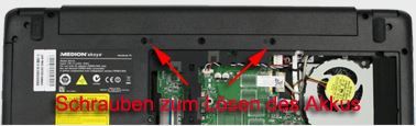

Hallo!
Bei meinem Notebook  (Medion Akoya P6660 MD99790 mit Windows 10 Home - werden mehr Daten benötigt Verlegener Smiley ) funktionieren die USB Anschlüsse nicht mehr.
Zuerst dachte ich, es liegt an der Maus, dass das Kabel einen Wackelkontakt hat, aber auch andere Geräten, die bei den USB-Anschlüssen anstecke, werden entweder gar nicht oder nur ganz kurz erkannt. Teilweise ist die Verbindung kurz weg, kurz da usw. Leider funktioniert kein einziger der USB-Anschlüsse einwandfrei.
Über den Gerätemanager habe ich bei USB-Controller nach Treiberaktualisierungen gesucht - sind alle aktuell.
Über Hilfe würde ich mich sehr freuen 🙂

Hallo Plasticine,
wir hatten dazu schon einmal diverse Tips zusammengetragen:
Mein Computer erkennt keine USB-Geräte, was tun?
Versuche am besten zuerst die dort beschriebene Reststromentladung. Für Punkt 2 "Trennt sämtliche angeschlossenen Geräte (z. B. Drucker, Scanner, externe Festplatten) und im Falle eines Notebooks auch den Akku" musst du bei deinem Notebook zwei Schräubchen lösen, um den Akku zu entfernen:
Gruß - Frog

Vielen Dank für die Hilfe - mit der Reststromentladung scheint es funktioniert zu haben Smiley (fröhlich)

Super, danke für die Rückinfo. Wenn das Problem sehr oft auftritt, versuche evtl. mal das Notebook an einer anderen Steckdose bzw. direkt an einer Wandsteckdose zu laden. Manche Verteilerdosen schicken beim Ein-/Ausschalten oder durch lockeren Kontakt gelegentlich Spannungsspitzen in die Elektronik, was dann durch statische Aufladung diverse interne Bauteile vorübergend stören kann.
