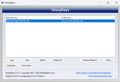

Moin @obingr und willkommen
benutze das Programm SharpKeys - Download - CHIP
Mit Diesen habe ich es grade ausprobiert und das funktioniert auch:
Programm starten : Button "Add" anklicken/ linken Button "Type Key" anklicken dann rechte Shift drücken, nun das gleiche rechts mit linker Shift Taste/ OK / write to registry/ Neustart durchführen.
Testen über : https://www.onlinemictest.com/de/tastatur-test/
wenn du jetzt die rechte Shift Taste betätigst , leuchtet die Linke auf. Somit sollte rechte Shift + c = C ausgeben.

Hallo @Fishtown ,
danke für den Tipp. Ändert leider nichts. Bei shift rechts +c kommt nichts auf dem Bildschirm an.
Mit einer USB-Tastatur tritt das Problem nicht auf.
