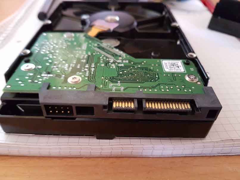

Hi! Meine SATA Festplatte hat noch einen Stromanschluß, innerhalb des PC ist jedoch keiner, da sind nur die zwei Connector. Ist die Platte nicht kompatibel? Oder wurde gar vergessen, den Stromanschluss zu montieren?
