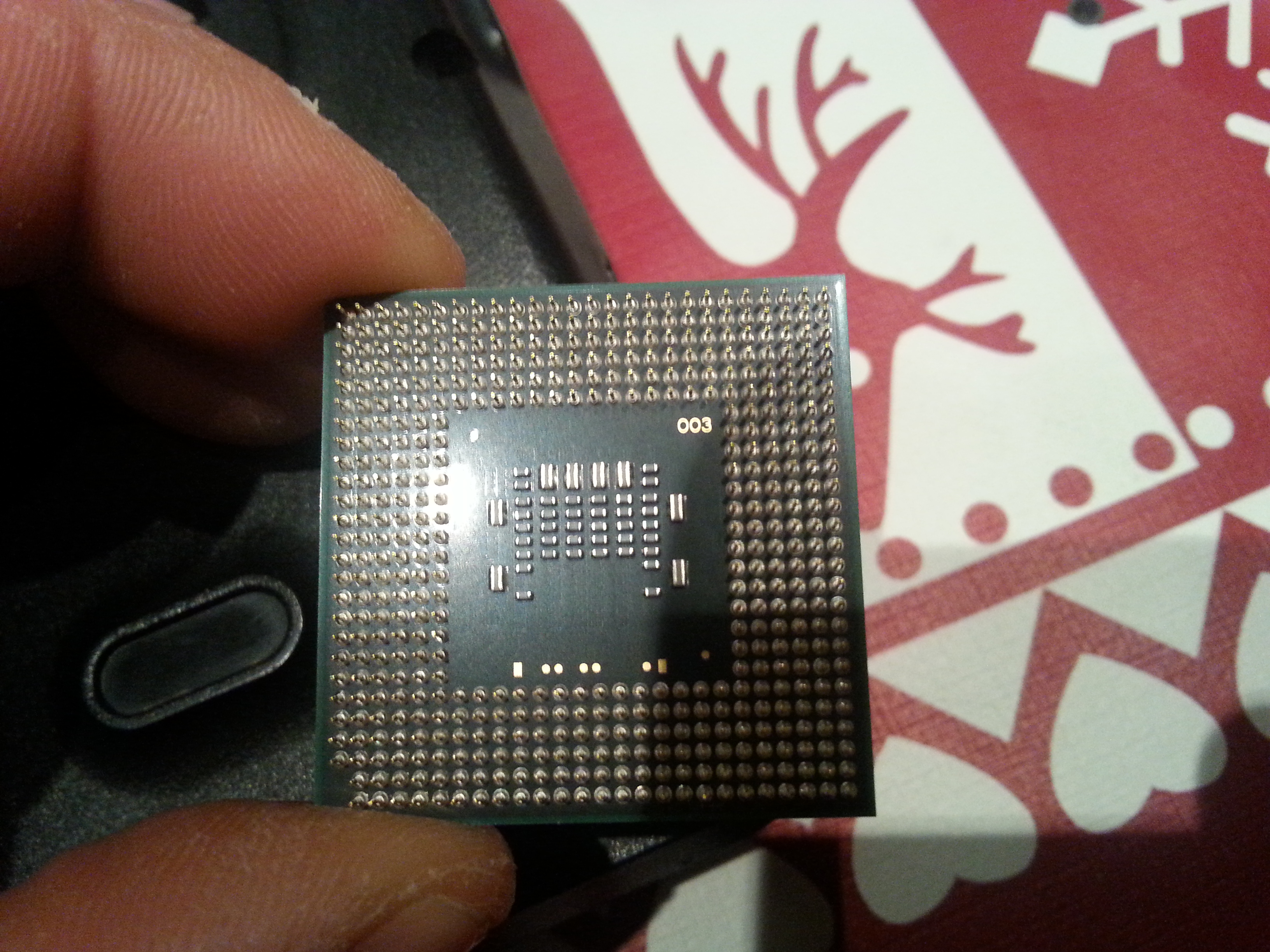

@JStiltskin
Super ausfürliche antwort danke dir.
Aber das ganze ist nicht so mein fachgebiet,und ich dachte die ganze sache wäre doch etwas einfacher.
ich häng dir mal ein parr daten als bilder vom bord und cpu bei.
wie hast du den deine cpu übertaktet?hast du dir ein neues offenes bios aufgespielt?

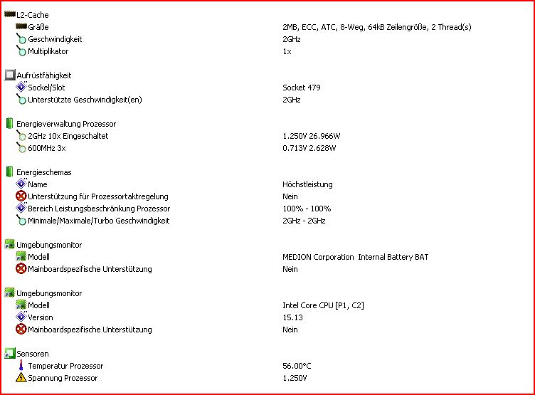

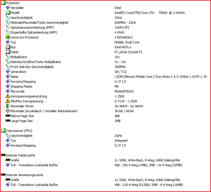

Für mich ist etwas verwirrend, das Sisoft Sandra anzeigt der Prozessor wäre auf einem Sockel P angebracht und bzgl. der Erweiterbarkeit 479 angegeben wird. Zwar gibt es Sockel P auch in mPGA478MN, da er auch 478 Kontakte hat, allerdings eben keine 479 und Sockel 479 wurde durch Sockel M abgelöst.
Sockel P ist von der Farbe her Pink, während Sockel M grau/weiß ist. Dein Foto sieht aus als wäre dein Sockel grau/weiß, vielleicht kannst du ja mal den Prozessor herunternehmen und gucken ob die genaue Bezeichnung darauf steht bzw. daneben auf der Platine.

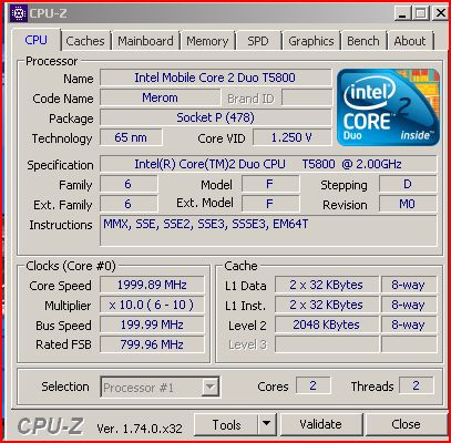

cpu-z sagt
achja wenn ich ein m sockel habe sollte warum gibts den t5800 nur für p sockel?

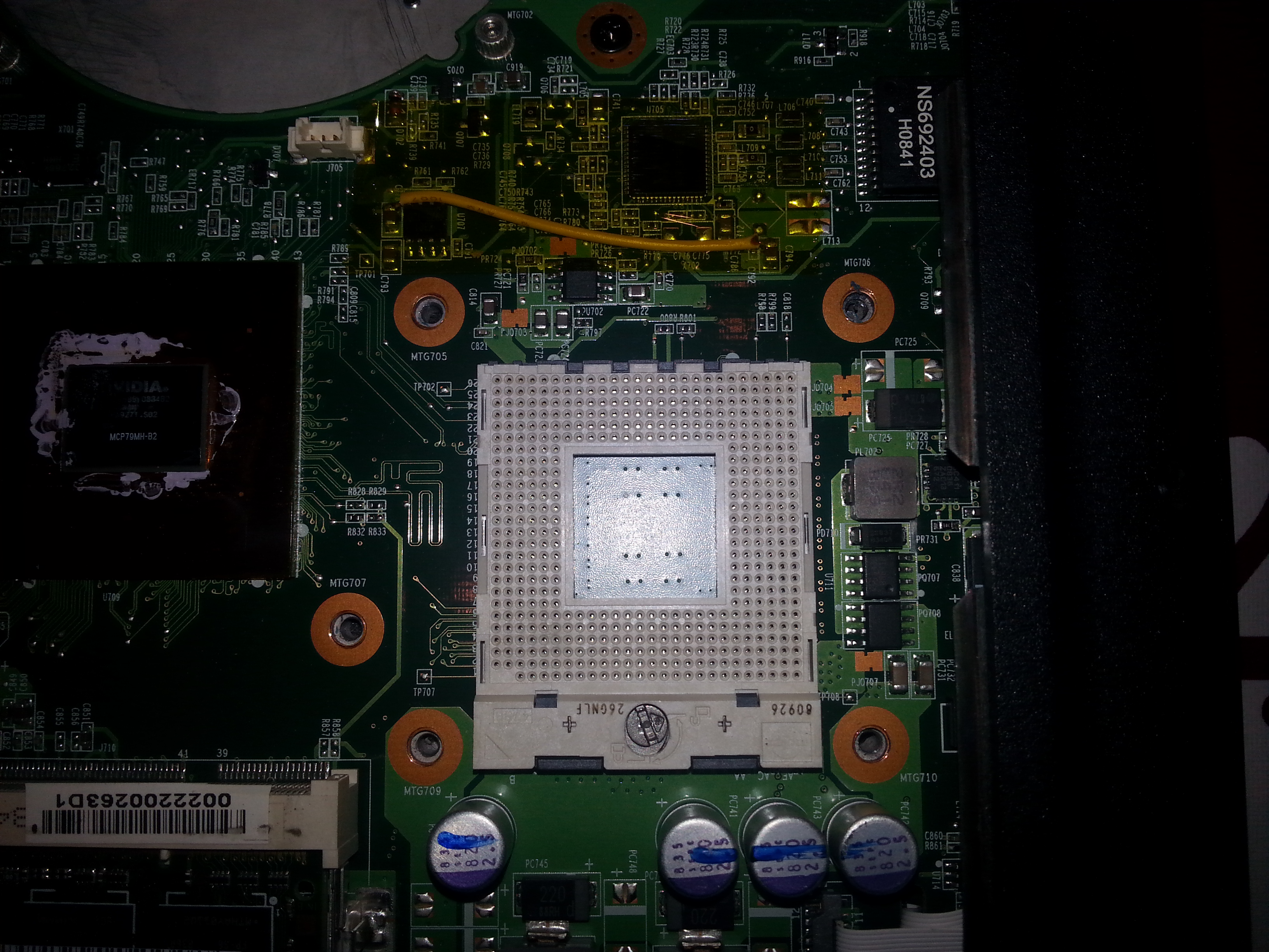

So
hab ihn gerade aufgehabt aber leider steht nix drauf und sind 478 pins -hab nachgezählt Smiley (fröhlich)

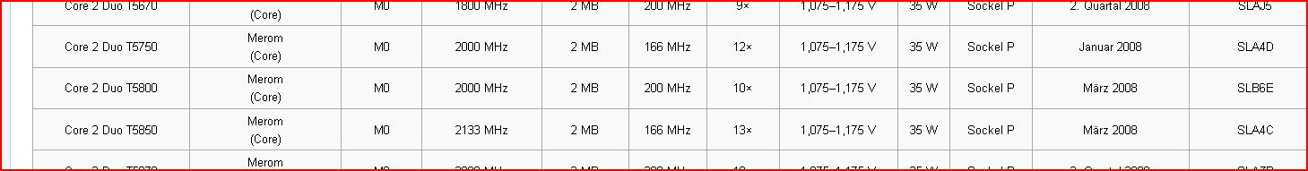

Ich denke mal du gehst davon aus, dass es den T5800 nur für den Sockel P gibt, da dies in dem Wikipedia listing so eingetragen ist!?
Intel gibt den T5800 für den Sockel pPGA478 an, was eigentlich nicht Sockel P ist. Zudem sind die Sockel gefärbt und deiner ist weiß/grau statt pink...

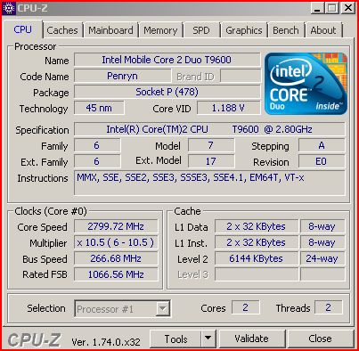

Hallo
ich wollte mich nochmal melden und zwar habe ich mir diesen cpu bestellt
Intel® Core™2 Duo Processor T9600
(6M Cache, 2.80 GHz, 1066 MHz FSB SLG9F)
hätte nicht gedacht das er funtioniert aber siehe da glück gehabt alles prima läuft mit der cpu
danke an alle.
