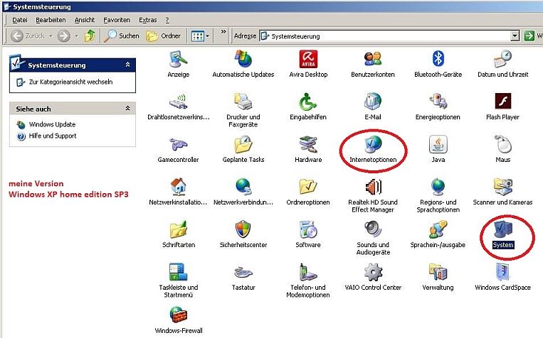

Systemprogramme kann man sagen - sind halt ein wesentlicher Teil des OS und deshalb nicht separat deinstallierbar oder updatebar. Vermutlich zeigt Dir das Fenster ' Systemsteuerung'  so was, wie bei mir ( Bild). Habe ich Dich richtig verstanden, das im Prinzip alle Optionen aufrufbar sind, nur 'Internetoptionen' und 'System' nicht ? Was passiert nach dem Klick darauf ? Gibt es eine Fehlermeldung? Dann würde ich mit "Windows XP 'copy & paste der Fehlermeldung' " googeln.
