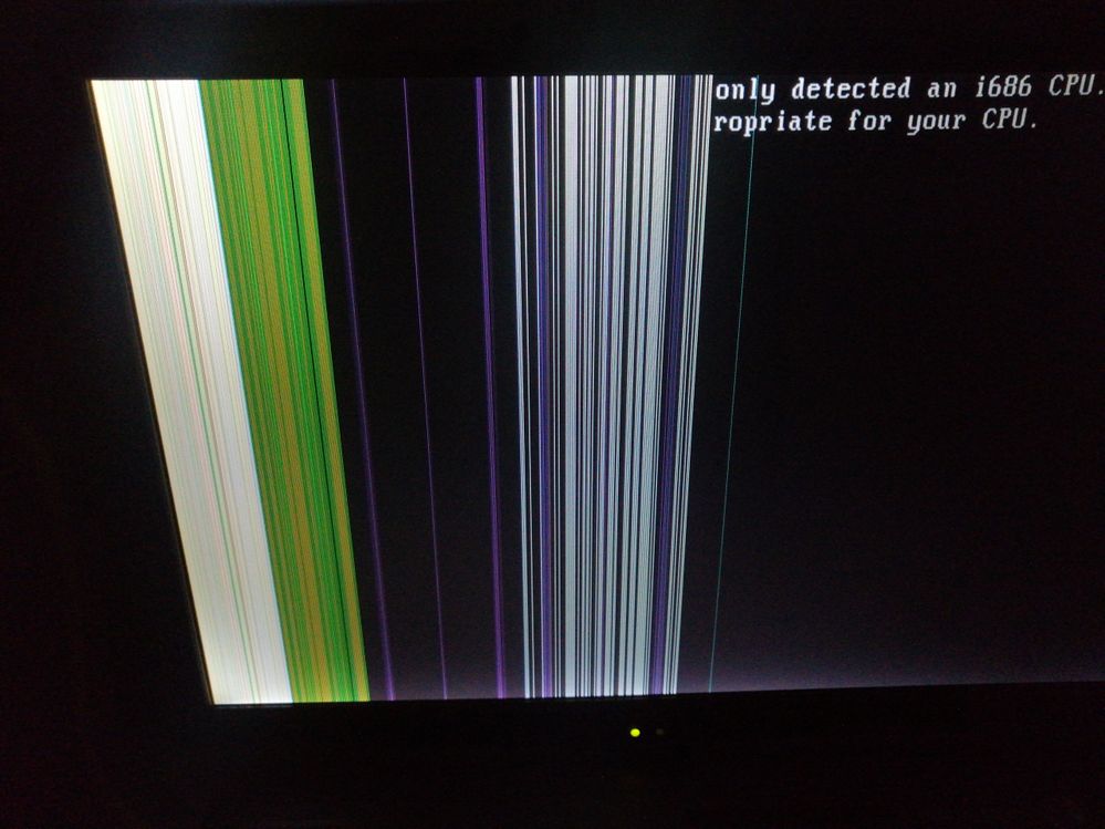

Hallo Leute,
ich würde gerne meinen Laptop zu meinem overhead Projektor verwenden aber ich stoße auf ein Problem nach dem Anderem. Hoffe jemand von euch kann helfen.
Das ist ein alter Rim 2000 Notebook PC mit Windows XP und einem halb kaputten Display auf der linken Seite. Dank meinem overhead Projektor wäre das später aber nicht das Problem.
Das eigentliche Problem ist, dass ich keinen Zugriff auf das Internet bekomme, obwohl ich verbunden bin. Egal ob mit LAN oder WLAN. Ich habe zuerst auf den falschen Rat gehört und bei der Eingabeaufforderung (cmd) etwas mit dem tcp gemacht, weshalb er mir jetzt gar keine Wireless Geräte mehr anzeigt. Ich habe auch gesagt bekommen, dass ich bei den Internetoptionen nach dem dns proxy server schauen soll, aber er reagiert nicht wenn ich sie öffnen will. Ich hatte es vor einem Monat ungefähr mal geschafft ins Internet damit zu kommen und auch Seiten aufzurufen, aber ich weiß beim besten willen nicht mehr wie.
Vielleicht stellt mein Wlan auch ein Problem dar, den er lässt meinem Windows 7 von meinem Rechner auch nicht mehr mit LAN verbinden. Er sagt mir, dass der DNS Server nicht antwortet. Bei meinem Ubuntu läuft aber alles aber ohne Probleme.
Ich wollte es mir einfach machen und Linux Mint installieren, aber da kommt der Bildschirm aus dem Bild.IMG_20200614_221601.jpg
Es gab zwar noch ein paar mehr Probleme, aber ich hoffe jemand von euch kann mir schonmal auf Basis dessen ein wenig weiterhelfen. Schmeißt mir bitte alle Ideen rein, die euch so einfallen. Auch wenn euch vielleicht noch ein paar Details fehlen. Ich versuche das dann umzusetzen.

Hallo @medios01 ,
Ich gehe davon aus, dass Du ein Idealist bist, der sich von Problemen nicht einschüchtern lässt, aber auch ein Realist, der so vernünftig ist, kein Geld mehr in ein Uralt Gerät zu stecken. Ich laufe hier Gefahr, Ideen beizutragen, die Dir nichts neues sind. Aber Du hast mich ja dazu ermuntert.
Also habe ich @Fishtown 's Vermutung der Typenbezeichnung für bare Münze genommen und das hier gegoogelt :
https://www.pcwelt.de/produkte/Medion-MD95500-Aldi-Nord-April-2005-Update-112229.html  mit unergiebigen technischen Daten auf Seite 2 und
https://www.ebay-kleinanzeigen.de/s-anzeige/medion-notebook-md95500-intel-pentium-m-1-73ghz-2gb-100g...  mit ausführlicheren technischen Daten.
Danach gibt es einen VGA-Anschluss, an den Du wohl den Projektor anschließen willst. Wenn Du dort einen passenden Monitor anschließt, kannst Du das Display (Photo) ggf. ignorieren. Ich gehe davon aus, dass die linke Hälfte ein irreparabler Hardwareschaden ist. Die Hoffnung ist dann, dass der parallele Monitor eine korrekte Anzeige liefert. Wenn das nicht der Fall ist, liegt der Fehler woanders und ein erfolgreicher Anschluss des Projektors wäre fraglich.

Hallo nochmal,
habe gerade darüber sinniert, ob mit der kaputten Bildschirmhälfte überhaupt eine Neuinstallation möglich ist. Kannst Du an die VGA-Buchse einen Bildschirm anschließen, der die Hauptanzeige von Anfang an doubelt ? Eine Zweibildschirmdarstellung bekommst Du ja erst hin, wenn das OS läuft und konfigurierbar ist.
