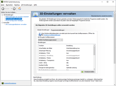

Die Nvidia Karte ist fehlerfrei im Gerätemanager!
Und die Nvidia Einstellungen:
