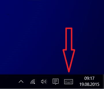

Bezüglich der Bildschirmtastatur habe ich mir die Sache eben einmal persönlich am Gerät angesehen.
Wenn die Tastatur beim Tippen in ein Textfeld nicht automatisch erscheint, kannst du diese manuell ausklappen:
Die Bildschirmtastatur erscheint nur dann automatisch, wenn sich die abgezogene Tableteinheit im Tablet-Modus befindet. Sollte dieser nicht eingeschaltet sein, kannst du ihn hier aktivieren:
Normalerweise sollte aber automatisch eine Abfrage erscheinen, wenn du die Tableteinheit von der Tastatureinheit trennst:
