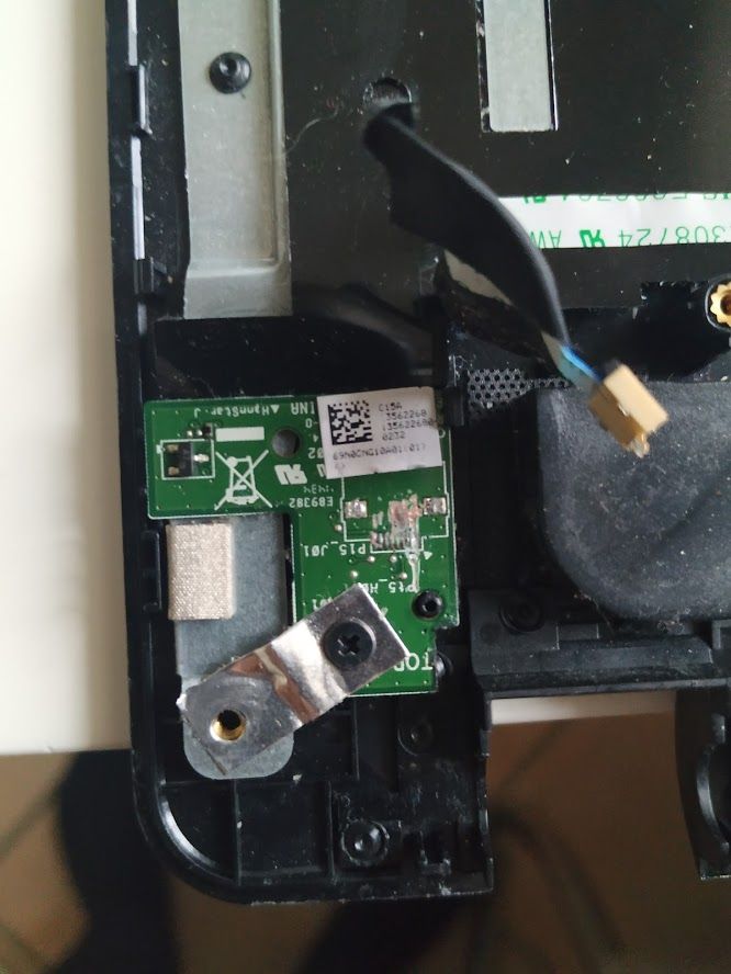

Servus,
einem Kollegen ist sein Akoya 6239 MD 99016 hingefallen. Dabei ist auf dem Powerboard das Flexkabel fürs einschalten samt Stecker abgerissen. Wo kann ich das Powerboard herbekommen? Die Ersatzteilliste zu dem Notebook bei Medion ist da leider nicht ganz eindeutig. Da gibt es einen Punkt:
-div. Boards
Anschlussplatine, I/O Board PG C15M
Ich weiß aber nicht ob das passt.
Ich hoffe mir kann wer helfen.
Mit freundlichen Grüßen
André

Hallo @As72 und herzlich willkommen in der Community.
Bitte poste mal ein Foto, so dass man einerseits das gesamte Powerboard und andererseits die Beschädigung gut erkennt. Ist das FFC-Kabel auch in Mitleidenschaft gezogen worden?

Das FFC-Kabel hat noch im Stecker gesteckt und scheint nicht in Mitleidenschaft gezogen.
Grüße
André

Hallo @As72.
Ich habe das Bild mal in deine Nachricht 3 mit eingebaut.
Bei dem im Serviceshop verfügbaren I/O Board PG C15M handelt es sich um die Platine mit dem Audioausgang und den zwei USB Ports auf der rechten Seite. Das von dir gewünschte Power Switch Board ist einzeln leider nicht erhältlich.
