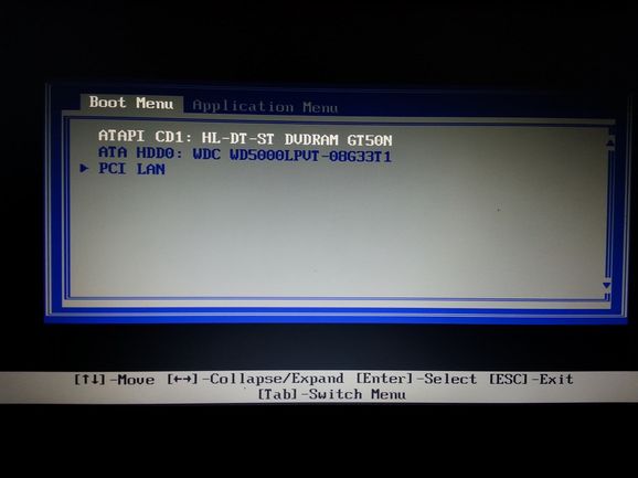

ich habe von meiner Verwandschaft das im Betreff genannte Medion Notebook erhalten. Hier besteht folgendes Problem:
Beim Start erscheint das Boot / App menu von wo aus man höchstens ins BIOS starten kann.
Foto von einem itentischen Fehler bei einem Lenovo Notebook aus dem InternetFoto von einem itentischen Fehler bei einem Lenovo Notebook aus dem Internet
Hin und wieder kommt man dann wieder in Windows. Jedoch bleibt dann die Datenträgerüberprüfung stehen. Ich vermute mal, dass es ein Festplattenfehler ist.

Hallo @Andi,
vielen Dank für die Antwort. Ich habe nach mehrtägigen Scan (72 Stunden in Summe) den Fehler auch ohne Festplattentausch beheben können. Auf der Festplatte waren über 2.000 Sekoren fehlerhaft. Mit DRevitalize konnten diese repariert werden und es funktioniert alles wieder wie neu 🙂
