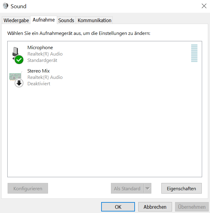

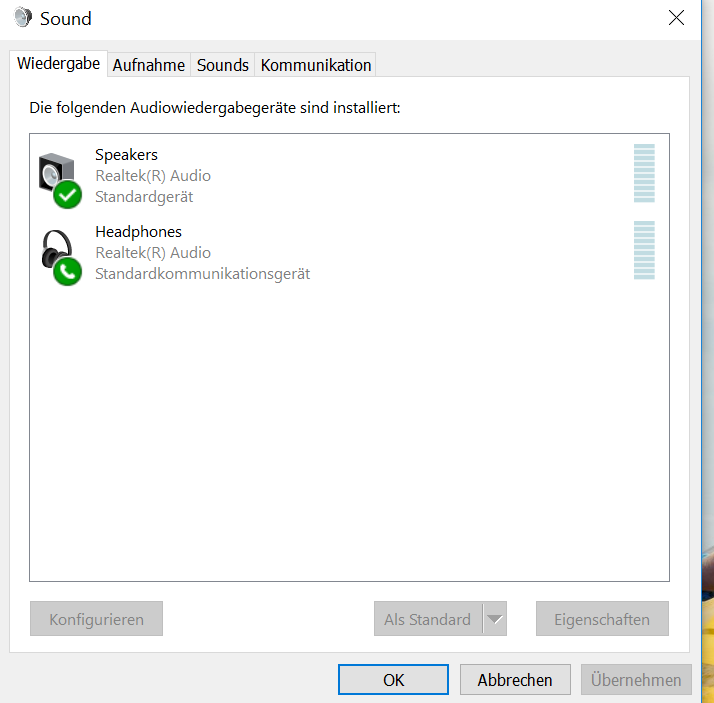

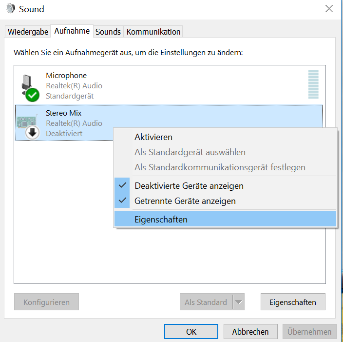

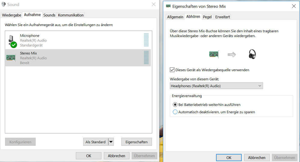

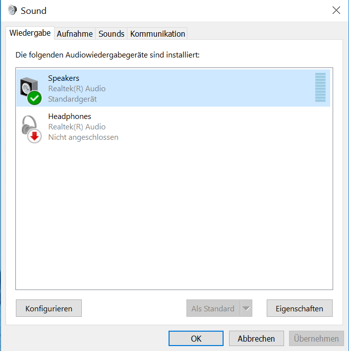

Hallo @zyxcom.
Ich habe nun eine Rückmeldung aus der Fachabteilung bekommen.
@zyxcom  schrieb:
in einem Test zum Medion Akoya E2294 habe ich gelesen, dass dieses Convertible Bluetooth 5.0 mit Dual-Audio-Funktion besitzt
Falls es dieser Test war, steht das da so aber nicht. Dort steht etwas von Dual-Audio, aber nicht von Bluetooth-Dual-Audio. Offensichtlich sind die beiden Sachverhalte Bluetooth und Dual-Audio hier unglücklich formuliert, bzw. thematisch nicht gut voneinander getrennt. Dual-Audio per Bluetooth funktioniert jedenfalls nicht. Wie du aber eine Dual-Audio-Funktion zwischen den verbauten Lautsprechern und einem extern angeschlossenen Headset (was auch ein Bluetooth-Headset sein kann) konfigurieren kannst, siehst du hier:

Hallo @zyxcom.
Sollte ein per Klinkenbuchse angeschlossenes Headset auch in den Wiedergabeoptionen auftauchen, lässt sich dieses eventuell ja statt den Speakers gleichzeitig mit dem Stereomix aktivieren, das möchte ich jetzt nicht ausschließen. Ich kann es momentan nicht nachstellen, aber einen Versuch wäre es wert.
