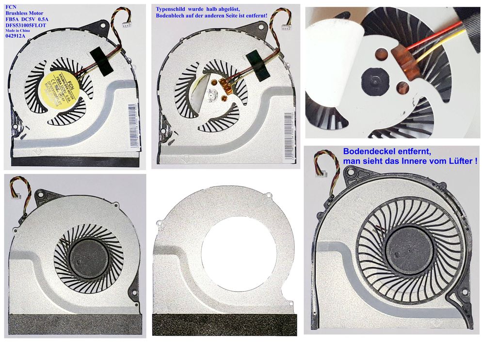

Hallo
An meinem Laptop MD99040 / P6816 werden die Geräusche des Lüfters immer lauter. Gereinigt habe ich den Lüfter und das Kühlsystem, was etwas gebracht hatte das die Wärme besser abgeführt wird. Trotzdem ist die Lautstärke schon unangenehm wenn der Rechner mehr leisten muss.
Daher wollte ich den Lüfter wechseln. Nur leider finde ich keinen Lüfter den ich einsetzen kann. Bei der Suche nach einen neuen Lüfter könnte ich einige TIPP`s zur Abhilfe erlesen. Diese waren wie das leichte einfetten des Lagers mit Silikonfett oder einen Tropfen Sinterlageröl an die Lagerstelle geben. Ein auseinander bauen des Lüfters habe ich insoweit geschafft, das ich die Bodenabdeckung ab genommen habe, konnte aber den Motor nicht aus der Lagerung heraus ziehen.
Auf dem Lüfter klebt das Typenschild mit diesen Angaben:
FCN
Brushless Motor
FB5A  DC5V  0.5A
DFS531005FLOT
Made in China
042912A
Fotos vom Lüfter füge ich mit bei.
Meine Frage an Euch:
Gibt es eine Möglichkeit den Lüfter zu einem halbwegs günstigen Preis (20€ - 30€) einen neuen Lüfter zu kaufen und wo? Welche Möglichkeiten bestehen noch den möglichen Lagerschaden leiser zu bekommen oder zu reparieren.

Moin @forsbert und willkommen
sieht nicht gut aus, nur noch einen gefunden, das Bild ist das selbe wie bei ali (und da gibt es ihn nicht mehr), probieren kannst du es ja.

sieht fast so aus, bin ich auch schon drauf rein gefallen.
Bei genauerem Vergleich wird der Lüftauslass größer als das Grundgehäuse. Bei meinem ist es genau umgekehrt!!  Zudem hat er 0,4A
Trozdem Danke für die Unterstützung.

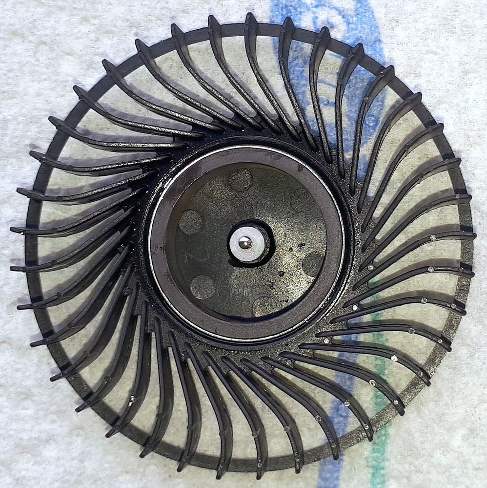

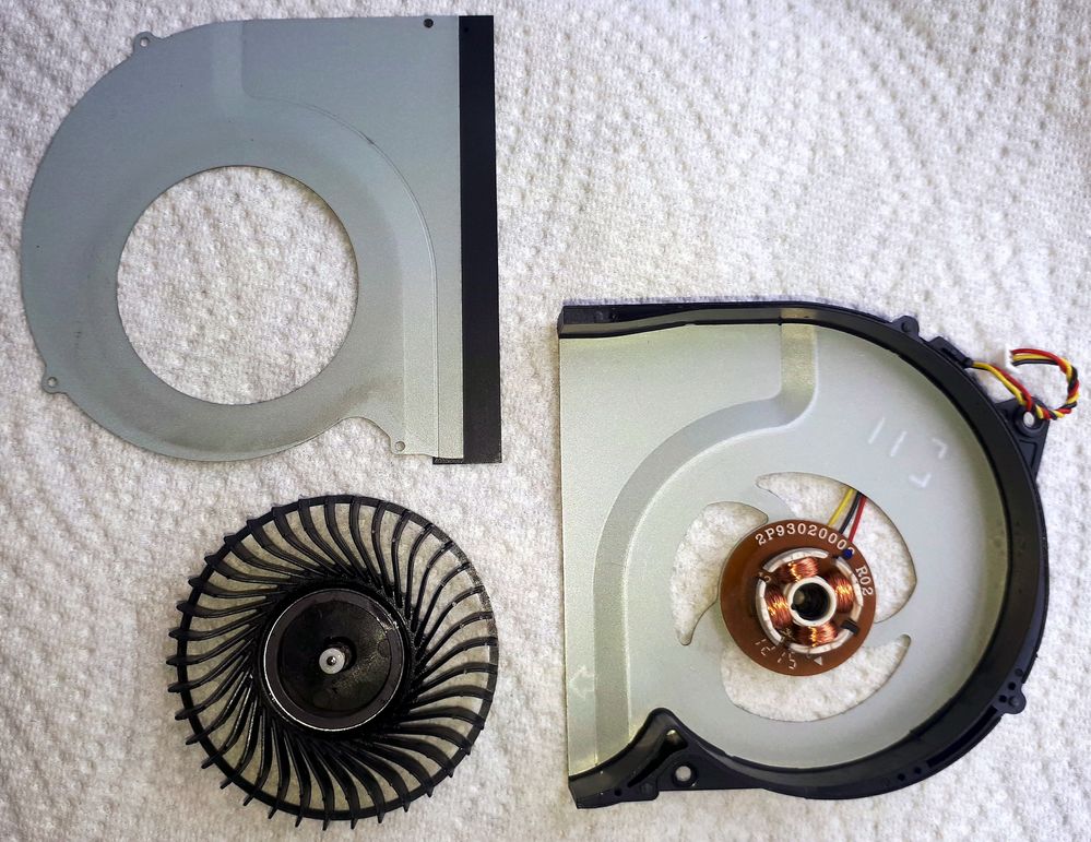

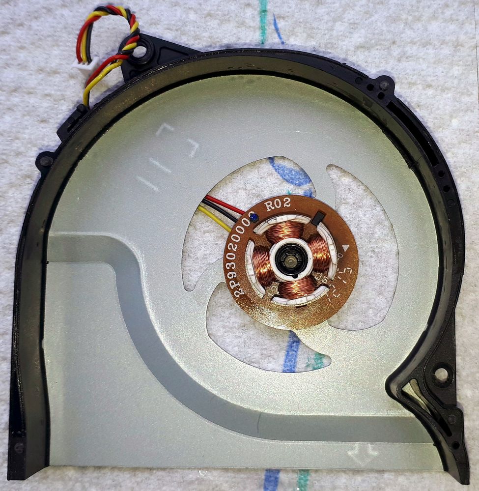

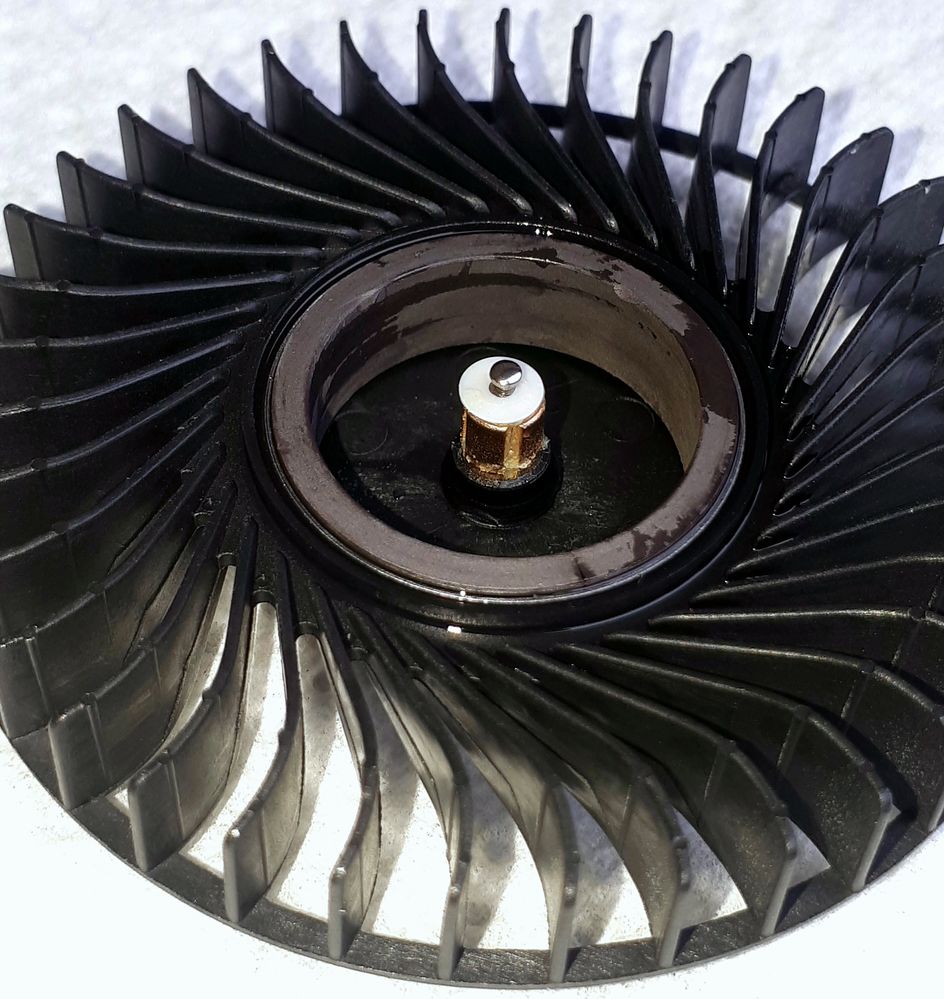

Heute habe ich es geschafft den Lüfter aus der Lagerung zu ziehen, nachdem ich insgesamt den 5 x ein und ausgebaut hatte.
Anlass vom diesmaligen Ausbau war, das ich Sinterlageröl bestellt hatte und ich irgendwie einen Tropfen in der Nähe vom Lager rein bringen wollte. Nachdem ich dann den Tropfen dran hatte am angedachten Lager, versuchte ich den Lüfter weiterhin hin und her zu drehen auch mit etwas zug um evtl den Lüfter aus dem Lager zu ziehen und plötzlich war er abgegangen.
Wie diese Lagerung aussieht habe ich mal abgelichtet und als Bild eingestellt.
Das Lager am Lüfterrad habe ich mit einem Tropfen geölt und den Magnetkranz habe ich weil schon etwas vom Öl anhaftete schön eingeölt und mit einem Wattestäbchen verieben so das nur noch sehr wenig Öl anhaftete.
Dann das Lüfterrad wieder angesetzt um es einzudrücken, aber das ging von alleine rein.
Nun ist der Lüfter erheblich leiser. In der Hoffnung das es so bleibt wünsche ich allen auch ein gutes Nachmachen wenn Ihr einen lauten magnetisch gelagerten Lüfter habt.
