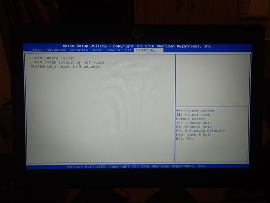

ich bin neu hier im Forum und bin hoffentlich im richtigen Bereich gelandet.
Ich habe hier einen Medion Akoya P6670.
Ich habe hier, nach längerer Zeit, ein paar Windows Updates laufen lassen. Das hat auch soweit geklappt. Allerdings ging das letzte wohl schief 😕
Der Laptop startet nicht mehr richtig und ich kann mit etwas tricksen nur noch ins BIOS kommen.
An die Einstellungen komme ich noch.
Ich sehe aber effektiv immer nur das BIOS mit der Bildschirm
"Flashing...
Flash update failed
Flash image invalid or not found
System will reset in 5 seconds"
Folgendes habe ich schon erfolglos versucht:
  • CMOS-Battery entfernen und den Laptop stehen
  • Einschaltknopf gedrückt halten
So wie es aussieht hat das BIOS einen treffer abbekommen.
Ist es möglich das hier zurückzusetzen bzw. anderweitig zu aktualisieren?
"Flashing...
Flash update failed
Was passiert denn nach den 5 Sekunden?
Ein Reset und erneut der Einsprung in diese Bios Maske?
Dass derBiosFlash schief ging, heisst ja nicht das vorherige Bios wäre korrumpiert, wenn Du noch in die Einstellungen kommst
Japp genau das.

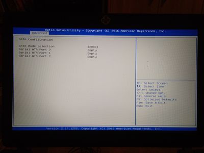

  • ABER weder im BIOS noch im Gerätemanager (oder der auch Datenträgerverwaltung) von Windows kann ich die Festplatten sehen.
    Hier sehe ich nur den USB-Stick von dem aus das Windows läuft.
  • Im BIOS kann ich auch nichts am SATA-Modus einstellen.
  • Die Optimierten Defaults einzustellen bringt hier auch nichts.
BOOTBOOTSATASATA

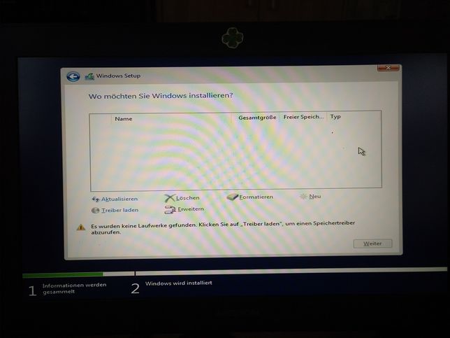

Und mit dem MediaCreationTool eben auch einen Installationsstick (Stick 2).
Aber auch das Windows Setup (Stick 2) findet die Platte (habe nur eine eingebaut) nicht. Weder als Update/Upgrade-Installation noch als Neuinstallation.
"Treiber laden" bringt auch nichts.
Windows SetupWindows Setup
