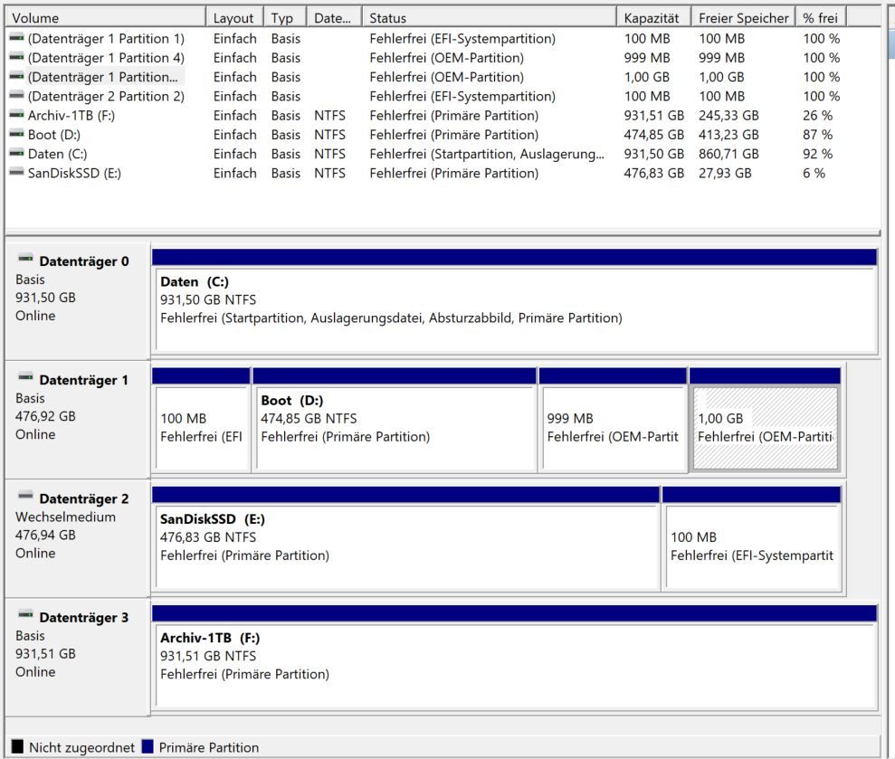

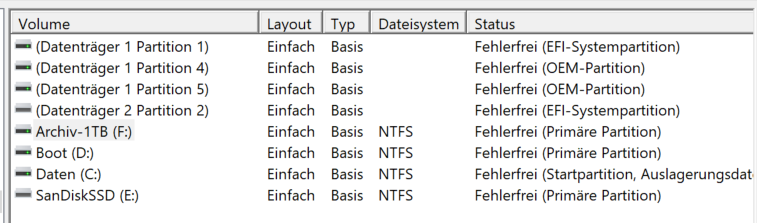

 die Primäre Partition habe ich nun mit F: benannt und ich kann voll drauf zugreifen.
Habe aber keine Ahnung, was in den anderen 4 steckt.

mein Screenshot ist wohl nicht sichtbar, obwohl er das beim hochladen war. Ist ein png
Woram mag das liegen?

@hajohaspe
Du hast zwei Efi-Systempartitionen, das könnte beim Start zum Kuddelmuddel führen.
Aber übersichtlicher wäre zusätzlich die graphischen Schemata aus dem unterem Teil des Fensters der Datenträgerverwaltung mit zu posten.
Allerdings wird dein neues  Bild dann erst morgen durch die Mods freigeschaltet; daher kannst nur Du im eingeloggtem Zustand, das Bild sehen, die anderen User erst morgen nach dem Freischalten.
Was mich wundert ist, daß die Datenträgerbenennung nur 1 und 2 benennt. Windows nummeriert eigentlich 0 für die erste Platte (meist die Windows Platte), dann 1 für die zweite usw.
Auf jeden Fall kannst Du den Buchstaben 'D' wieder entfernen, denn das ist die Efi-Partition deiner Startplatte (100 MB groß) und sollte keinen Buchstaben bekommen.
Die C:\ ist immer die Windows-Partition, von MS als Daten-Partition benannt.
Die nächste Partition, falls auf der Startplatte nach der Windows-Daten Partition noch Platz für eine weitere Partition vorhanden war, wäre üblicherweise D  benannt.
Die Partitionen 4  auf Datenträger 1 ist die Windows-RE Partition und die 5. ist vermutlich die Medion Power-Recover OEM-Partition. Beide sollten keine Buchstaben haben.
Ausserdem sagst Du nicht welche Platte denn am USB-Anschluss hängt, und was die Sandisk SSD ist. Ist das die zweite Festplatte im System?
Wie gesagt, poste bitte das gesamte Fenster der Datenträgerverwaltung mit den graphischem unterem Teil, dann kann man erkennen welche Platte welche Partitionen in welcher Reihenfolge beinhaltet.

@hajohaspe
Es ist ja schön, dass es wieder funktioniert, du aber nicht erklärst was die von anderen vorgeschlagene Lösung nun ist. Die fehlenden Laufwerksbuchstaben? Vermutlich ja, aber dein neuer Screenshot ist bisher noch nicht für andere User sichtbar. Und noch schöner ist es, wenn Du deinen eigenen Post als Lösung markierst, aber nicht den Post mit dem Tipp der zur Lösung führte.  😯
