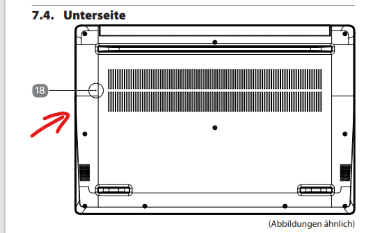

Hallo @anfiss27 ,
diese Tasten sind normalerweise nicht mit Doppelfunktionen belegt, die man versehentlich aktiviert haben könnte. Es ist leider bei solchen regionalen Ausfällen von einzelnen Tasten so gut wie immer von einem Elektronikfehler auszugehen und nur durch Austausch der Tastatur zu beheben.
Du könntest außerdem noch testen, ob eine Reststromentladung etwas bringt. Dazu muss das Notebook für einen Moment stromlos gemacht werden.
Zuerst das Netzteil trennen, falls angeschlossen.
Da der Akku nicht einfach zu entfernen ist, versuche entweder, den Einschaltknopf ca. 30-60 Sekunden gedrückt zu halten. Oder du könntest bei dem Modell auch mit einem spitzen Gegenstand für paar Sekunden in die Pin-Öffnung auf der Unterseite drücken:
Viele Grüße - der Frog

Lieben Dank für die Tipps.
Leider brachte die Reststromentleerung auf keinen Erfolg.
