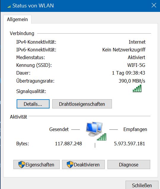

Hallo @Yps
Bei ner 200er Leitung hast Du auch einen neuen Router bekommen?  Bin auch bei Vodafone Kabel und mein  Router  hat kein Wlan, bzw. ist nicht freigeschaltet, dafür soll ich jetzt  extra 2.99 p.M bezahlen. Habe mir bei aldi so einen kleinen  /Router  wlanverstärker für 10 €  gegauft und bin im 2.4 G  mit 150  und im 5G mit 390 Mbit unterwegs.  Das kleine Ding versorgt  Wlan Radio,  2 Notebooks von Medion, 3 Tablets von Lenovo und Medion und  3 Handys  in beiden Wlannetzen.   Bei 5G  mit 390 Mbit und bei 2.4G mit 150 Mbit. Dass das Wlan vom  Vodafone Router Probleme macht, kannst du im Forum von Vodafone nachlesen.
Mein Vorschlag wäre, besorge Dir so einen kleinen Maginon oder ähnlich  für 10€ als WiFi Router und Deine Probleme sind gelöst.  Das liegt nicht am Notebook!
Hier mal ein Foto von meiner Geschwindigkeit beim Akoya  mit dem 10€ Teil.
Gruß Raymond
