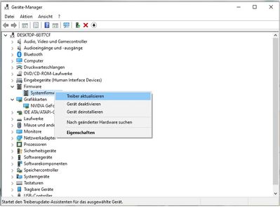

Hallo @Shalashaska  ,
wir haben nun aus unserer Qualitätssicherung ein Bios Update erhalten, dass erfolgreich evaluiert wurde, so dass Du das Update (Download Link) nun auf deinem MEDION AKYOA E15412 Notebook installieren kannst.
Nachdem die Datei erfolgreich heruntergeladen und in einen Ordner auf Deiner SSD/Festplatte entpackt wurde, kannst Du die Aktualsisierung nun über den GeräteManager starten.
Dazu wählst Du den Menüpunkt "Firmware", "Systemfirmware", danach per Rechtsklick im Kontextmenü "Treiber aktualsieren"
(Abbildung ähnlich)
Nach der erfolgreichen Installation wird die Microcode Version auf 0x2c aktualisiert.
Wir müssen natürlichg darauf hinweisen, dass das Ausführen des Updates trotz der Evaluierung auf eigene Gefahr erfolgt und MEDION für eventuellen Datenverlust sowie Fehler an Hard- oder Software, die aufgrund der Ausführung des Updates auftreten,keine Haftung übernimmt.
Bei Fragen kannst Du Dich gerne nochmal melden.

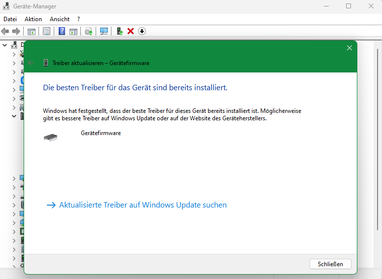

Hallo Major_Tom,
leider musste ich deine Antwort als Lösung doch erstmal revidieren, da es ein kleines Problem gibt.
Gehe ich wie von dir veranlasst vor, wird mir im Gerätemanager gesagt, das die aktuellste Firmware schon installiert ist und das wars, sprich, ich kann das Update so leider überhaupt nicht einspielen.
Grüße
Mike
dann versuche es mal mit der einfachsten, denkbaren Methode, in dem Du aus dem enpackten .zip Archiv die Datei WU_TG618_Medion_V36_ALC897.INF mit der rechten Maustaste anklickst und dann im Kontextmenü "Installieren" auswählst.

Hallo Major_ToM,
auf die Art und Weise hat es ohne Probleme funktioniert. Update lief ohne Probleme durch und das Gerät ist jetzt samt aktuellem Microcode einsatzbereit.
Vielen Dank nochmal für euer Bestreben dem Notebook noch ein Donwfall-Update zukommen zu lassen, damit wäre die Sache zufriedenstellen erledigt 😊
