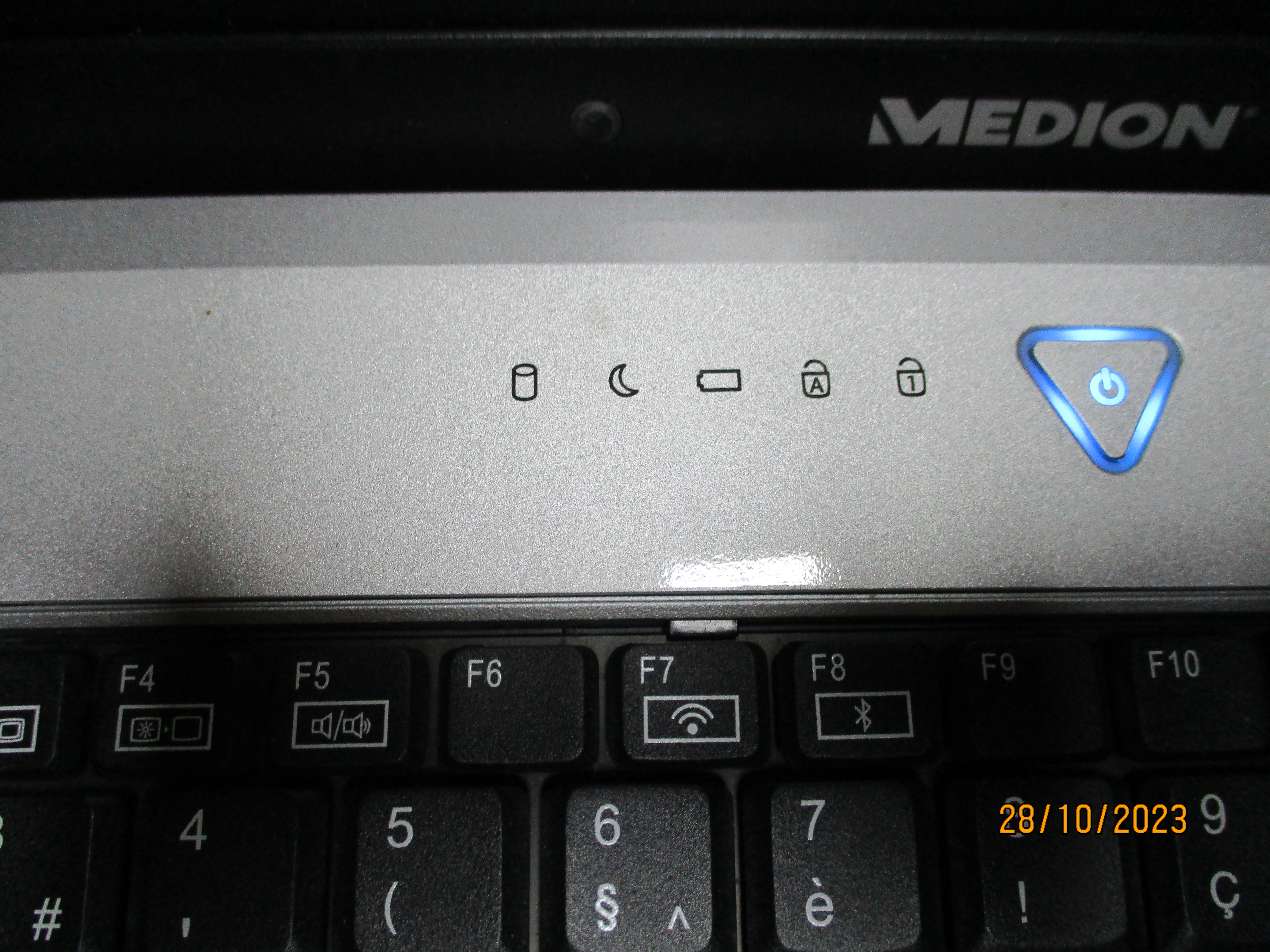

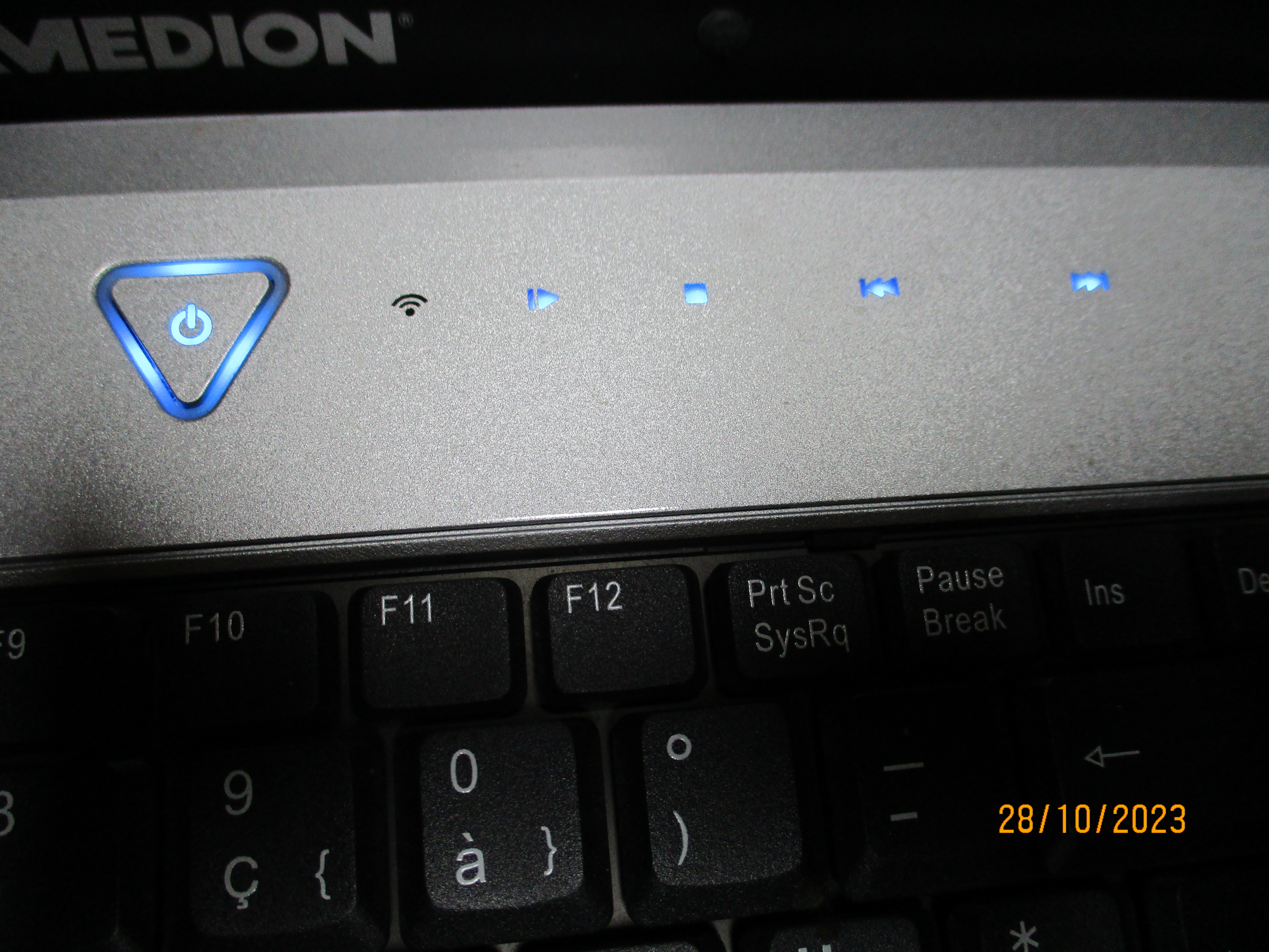

Ik heb het zonet gedaan, helaas heeft dit niet gewerkt.
Ik krijg geen POST
Als ik de aan knop indruk branden er verschillende lichtjes maar de processor led gaat een paar seconden branden en dan gaat het uit, de andere lichtjes blijven branden.
Ik heb alle F1 tot F12, Del en Esc functie toetsen geprobeerd maar geen POST en geen Bios
Ik heb er nu een ssd ingezet in de plaats van de hdd, maar geen POST
Foto 1
Foto 2
Ik zeg lichtjes blijven branden maar dat zijn niet de lichtjes van het systeem, die zijn allemaal uit.
Alleen de startknop en de bediening lichtjes van de cd-rom blijven branden.
Ik gekeken of er nog een cd in zat maar die is leeg.

@Hensyr Het lijkt er sterk op, dat dit een hardware issue betreft. In dit geval zou je de notebook voor reparatie moeten opsturen, maar gezien de productiejaar van de notebook (medio 2008), is de kans groot dat Medion voor dit apparaat geen onderdelen meer op voorraad heeft. Helaas zal Medion jou hiermee niet verder kunnen helpen.
