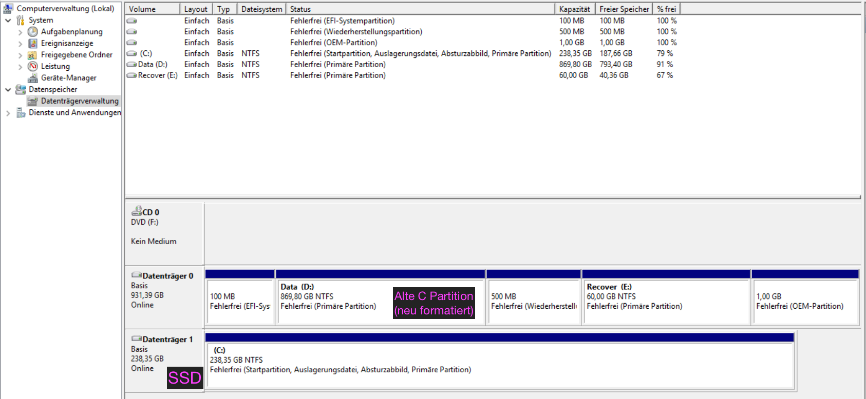

| ich habe mir die gleichen Teile beschafft, bekomme aber kein WIN10 runtergeladen
Das sollte ohne Probleme gehen über die Microsoft Download Links. Schau mal bei ComputerBild oder so für eine Anleitung.
| Ich hatte schon die Windows partition auf die Größe meiner SSD verkleinert und dann die Windows-Partrition auf die SSD geklont
Klonen habe ich nicht ausprobiert. Ich habe die neue SSD eingebaut, das alte Windows gestartet. Dort in Verwaltung->Datenträgerverwaltung die neue SSD `initialisiert` (nicht formatiert). Vielleicht macht das `nicht formatieren` den Unterschied. Und du hast sie schon formatiert, sodass Windows dann keinen Bootmanager auf die Platte packt.
Anschließend den Rechner neu gestartet und von DVD gebootet (Bios musste ich nicht ändern). Windows Setup auf die neue Platte.
Nach Neustart kommt ein Windows 10 Bootmanager, der beide Windows 10 Versionen erkennt. Hier nun von der neuen Platte booten.
Anschließend habe ich von der alten Platte nur C neu formatiert (über Datenträgerverwaltung). Nicht die versteckte EFI Partition, wo wahrscheinlich der Bootmanager drauf ist.
| Hätte ich den Bereich vor der Windowspartition auch (100Mb) auch auf der SSD anlegen sollen?
War bei mir nicht notwendig.
Hier mein Partitionslayout:

habe es gestern noch einmal probiert, win10 auf SSD geklont und dann Bootmanager auf SSD eingestellt und einen blue screen bekommen.
[img]http://up.picr.de/22911534lg.jpg[/img]
Clemens

möchte berichten, mein Akoya läuft endlich mit SSD.
Starten keine 15Sekunden.
Klonen von c: hat mehrmals nicht funktioniert.
Win10 runtergeladen und auf dvd gebrand, Installation hatte funktioniert nur beim ersten Neustart kam ein Bluescreen. und mehrmals.
Habe den Verkäufer angerufen, dass ich die SSD sehen und normal benutzen kann, aber installation von win10 auf ssd mit einem Bluescreen geendet hatte.
Er gab mir den Typ nur neu installieren und zwar von usb.
Habe dann den Inhalt der DVD auf einen 8Gb Usb stick gespeichert und dann das Notebook  gestartet und F10 gedrückt für Boot mannager, habe dann USB angewählt und die Installation startete, nach kurzer Zeit kam die Abfrage, wo man die Installation anpassen kann, wählte dann die SSD aus und nach einer 1/2h lief win10 ohne Probleme. Ich musste dem Boot manager nicht mitteilen von wo gebootet werden soll, das Akoya bootete direkt von SSD.
