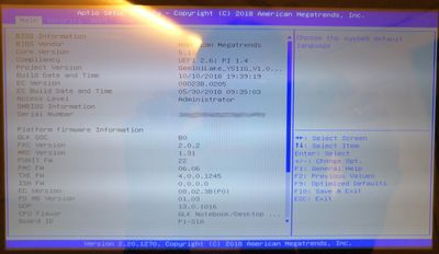

Hallo @ZRUF,
hast Du die Möglichkeit, uns einen Screenshot deines Bios Bildschirms hochzuladen, aus dem die aktuell installierte Bios Version ersichtlich ist?

Hallo Major_Tom,
Danke erstmal für die Antwort. Jetzt bin ich auch endlich dazu gekommen das Bios abzufotografieren.
Über die Webseite habe ich bereits versucht die neueste Version zu installieren. Aber scheinbar war schon die aktuelle drauf.

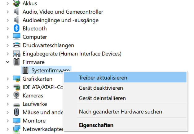

Hallo @ZRUF und sorryfür die späte Rückmeldung,
meinst Du mit dem BIOS Upadet "über die Webseite" die Version, die Du über den Geräte-Manager (s.u.)angeboten bekommst? Das ist nämlich unter Windows 10 in den allermeisten Fällen die gängige Art und Weise.

Hallo @Major_ToM,
Ja, ich habe mir über die Webseite die aktuelle Version heruntergeladen und dann über den Gerätemanager versucht zu installieren.
Allerdings kam Windows dann schon damit an, dass bereits die beste Version installiert sei.
