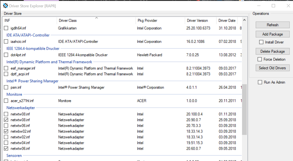

@SebM
Lade Dir den  https://www.chip.de/downloads/Driver-Store-Explorer_112596529.html runter
Dann kannst Du alle Driver mit Versionsnummer und Installationsdatum sehen und alte Treiberleichen löschen,
Bei mir hat er noch alte Netzwerktreiber gefunden. Win hat die Angewohnheit, alte Treiber nicht zu entfernen.
edit:
Um diese zu finden klickst du auf der rechten Seite auf  select old Drivers und auf run As Administrator und dann auf delete Package.  Danach das Gerät neu starten.
Gruß Raymond
