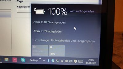

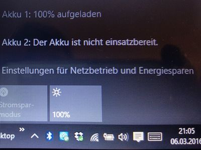

Akku Zusatz Modul S62xxx für meine S6212t gekauft, lädt aber nicht auf.
HILFE
Der 2. Akku lädt nicht auf. Es wird zwar erkannt aber nach 2 Tage ist noch auf 0%. Wie auf die Bilder zu erkennen ist, wird der Akku mal erkannt, mal nicht! Ich bin kurz davor das Teil zurück zu schicken! Danke im Voraus.
2016-03-06 21.05.07.jpg....nach ein paar Sekunden....nach ein paar Sekunden

Hallo @PIPPO und herzlich willkommen in der Community.
Bitte führe einmal folgende Reststromentladung durch:
1.) Notebook ausschalten
2.) Stromkabel aus dem Laptop herausziehen
3.) Akkus entfernen
4.) Einschaltknopf am Notebook für 15 Sekunden gedrückt halten (danach loslassen)
5.) Akkus wieder einsetzen
6.) Stromkabel wieder anschließen
7.) Laptop einschalten
Danach sollte auch der zweite Akku erkannt werden und laden. Falls nicht, wende dich bitte einmal an unseren Support.
