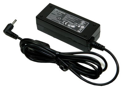

Moin @Kukkatto
die Abbildung aus dem Shop ist nur ein Piktogramm , real sieht das Netzteil MSN 40063261 so aus:
Kukkatto
Nachricht 7 von 36
1.001 Aufrufe
Nachricht 7 von 36
1.001 Aufrufe
Danke – ja, richtig; so sieht das aus ... ausgangsseitig 19V 3.42A 65W ... doof ist etwas, daß zwischen Ferritkern und Stecker nur ein kurzer Stummel gelasse wurde ...
