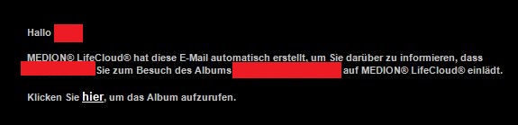

Hallo @Electron.
Du musst den Haken bei "Jeder" einfach weglassen und unten in das Kästchen die E-Mail-Adresse deines Freundes eingeben, der Zugriff auf das Album haben soll. Die entsprechende Person bekommt dann eine Mail die so aussieht (ohne die roten Balken natürlich 🙂 😞
Hinter dem "hier" verbirgt sich der Link auf das Album. Im Endeffekt brauchst ja auch nicht du den Link, sondern dein Freund, der Zugriff auf das Album haben soll. Smiley (zwinkernd)
