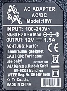

Ich habe eine ähnliche  HDDrive 2 GO, und die Festplatte daraus ausgebaut.  Was du machen könntest ist das Kabel vor dem Bruch abschneiden, und an irgendeinem anderem 12 V  Netzteil an dessen Kabel polrichtig  verbinden. Aber poste doch ein  Foto, auf dem das Netzteil mit seinem Etikett und den techn. Angaben deutlich zu erkennen ist.
Edit:  Nach der BDA hat es die Kennung ,Ktec,  KSAD1200150W1EU, was für 12 V und 1,5 A  stehen dürfte.

Das Bild ist noch nicht für andere User zu sehen.
Entscheidend ist der Stecker; hat denn die Festplatte einen 4.7 mm Hohlstecker? Daher wenn das Steckermaß anders wäre, dann das alte Kabel mit dem passendem Stecker  am neuem Netzteil ansetzen.
Bild jetzt sichtbar.
Die technischen  Daten ergeben nach dem  Etikett  12 V 1,5 A gleich18 W--

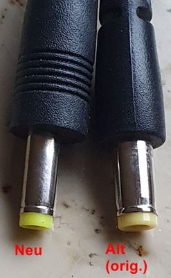

Hi,
als Abschluß für evtl. ebenfalls Betroffene.
Das unter der eBay Url angegebene Netztteil paßt zum HDDrive.
Hohlstecker erscheint im Durchmesser etwas kleiner, aber Stromversorgung des Geräts ohne Probleme. Steckerwechsel oder Adapter erübrigt sich also.
Input alt = 0,4 MA, Neu Max. 0,6 MA --> kein Problem
Bild Netzteil Neu:
 Bild Vergleich Hohlstecker:
 VG Armin

@arpos
 Die mA Angaben beziehen sich auf den Primärkreislauf, und sind unerheblich. Da  diese  Angaben im Vergleich zu der Leistung im Sekundärkreis  der Wirkungsgrad der Schaltung  für die unterschiedlichen Werte sorgt.
Massgebend ist der Sekundärkreis und seine Werte. Die passen.
 Bei dem etwas dünnerem Hohlstecker must du aufpassen, ob nicht eine zu starke Hitzeentwicklung stattfindet, da die Aussenhülse = Minuspol auf Grund des dünneren Durchmessers keinen sehr festen Kontakt hat.
