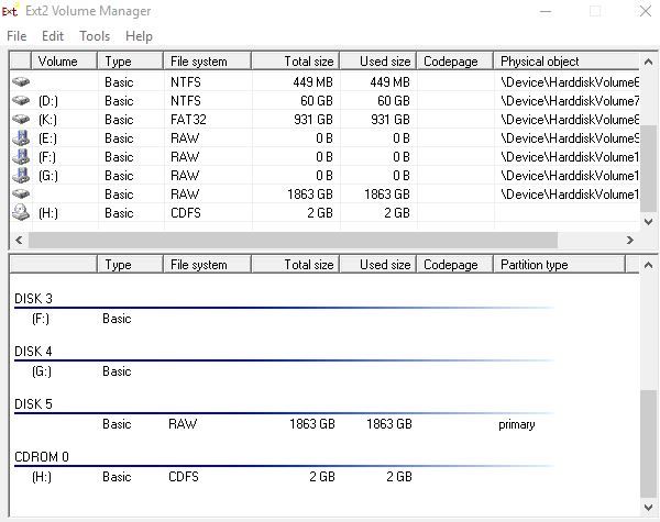

woeps ; iets slechter . Ik kan de foldernamen niet meer ophalen na install v e programmaatje.
de foldernamen leken mij zoiets gepreformateerd Alle fotos -  Alle videos ...
Als ik mij niet vergis had ik ooit eens gelezen dat die Medion boxen in een  Linux omgeving werden beheerd en dus besloot ik van Ext2 Volume manager eens te installeren . Misschien konden er Ext2/3 of 4 filestructuren gevonden worden.
Na installatie van Ext2 Volume manager en reboot pc kan windows explorer niets meer terugvinden.
Via Ext2 Volume Manager zie ik wel DISK 5 Basic Raw , ik kan er een driveletter aan toekennen en dan zie ik deze uiteraard in explorer , maar als ik er naar toe wil vraagt windows of deze moet worden geformateerd.    Ipv Raw file structure verwachtte ik daar een Ext2 of 3 ...  Niet dus!disk5.JPG
