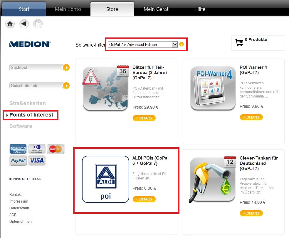

Hallo @Denis_ und herzlich willkommen in der Community.
Dass dein Gerät die ALDI-POIs nicht mit einem ALDI-Symbol anzeigt ist völlig normal, weil du das Gerät bei uns im Webshop gekauft hast. Nur bei ALDI verkaufte Geräte zeigen die ALDI-POIs mit einem ALDI-Symbol an. Auf diesen Geräten befindet sich dann eine ALDI-Variante der GoPal-Software (GoPal AE 7.5A statt GoPal AE 7.5).
Das ist jetzt zwar noch keine Lösung, aber zumindest schonmal eine Erklärung. Smiley (zwinkernd)
Du kannst ja mal testhalber die ALDI POIs aus dem GoPal Assistant herunterladen und synchronisieren. Eventuell werden diese mit einem ALDI-Symbol in der Karte dargestellt.
Damit diese POIs aber überhaupt dargestellt werden können, musst du zusätzlich den POI Warner Light für GoPal 7.x synchronisieren.

Hallo @Denis_.
Du kannst ja das Gerät einmal komplett löschen und sauber neu installieren. Eventuell ist die Software bei den Installations Versuchen irgendwie durcheinandergekommen. In unserem FAQ-Portal findest du eine umfangreiche Anleitung, die eine komplette Neuinstallation gut erklärt. Gib bei "Ihre FAQ ID:" einfach 7542 ein.
Ich würde bei der Neuinstallation jedoch einfach nur:
- die GoPal Software übertragen
- die Deutschlandkarte übertragen
- den POI Warner übertragen
- die ALDI POIs übertragen
und die ganze restliche Software erstmal weglassen und testen. Wenn es dann nicht mit den ALDI-Symbolen funktioniert, scheint die Anzeige der Einkaufswagensymbole bei Softwareversionen ohne das "A" wohl normal zu sein.
