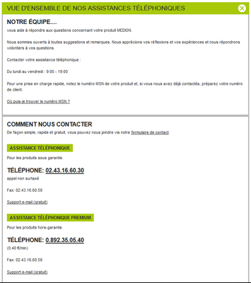

Bonjour @Reynald,
Pour trouver le bon numéro à appeler, vous pouvez chercher le site de Medion aide en ligne de votre pays, rouler jusqu’à la fin de la page, appuyer sur l’option « Contact » et après sur assistance téléphonique.
Voici les informations pour la France.
Cordialement,
Gehringer
