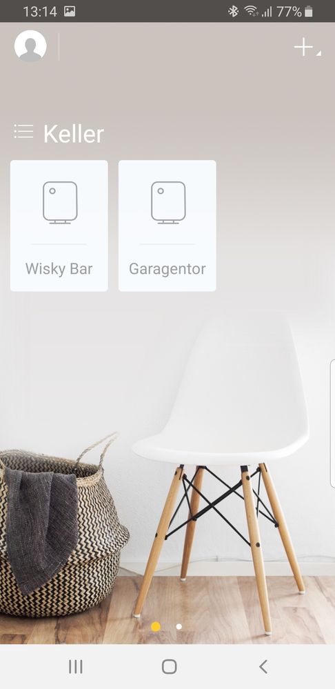

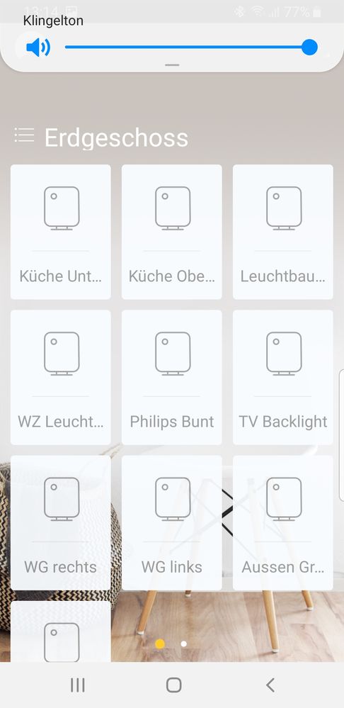

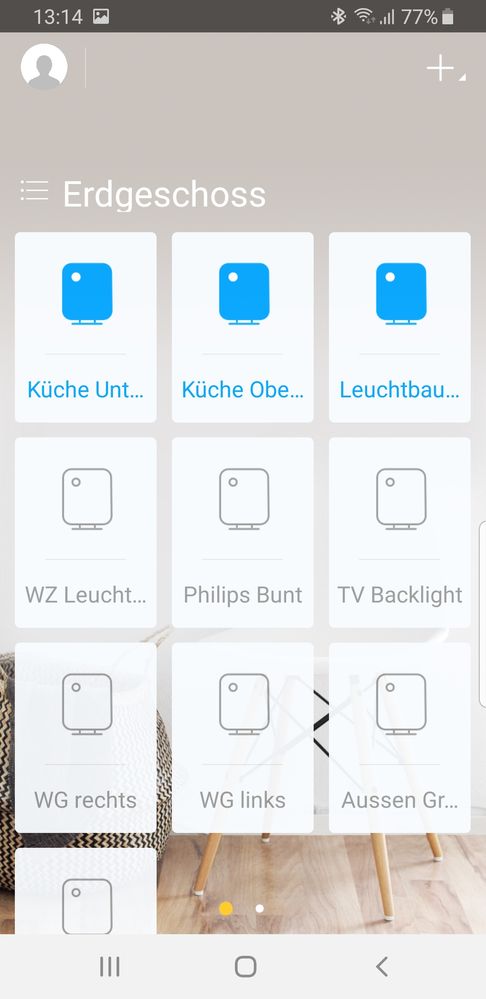

ich will den Vorgang mal beschreiben:
1. Ich öffne die App. Der erste Raum in der Raumliste erscheint und ich kann erkennen welche Steckdosen an oder aus sind.
2. Ich wechsle in einen anderen Raum in der App
3. Nach dem Wechsel zurück in den ersten Raum sind alle Steckdosen "aus" und vor allem deaktiviert. Ich kann keine Steckdose aufrufen, schalten usw.
4. Erst nach dem nochmaligem Aufrufen des Raumes oder Neustart der App habe ich den Zustand wie bei 1. beschrieben.
Das nervt ein wenig.
Angehangen hab ich hier Screenshots 1 bis 4 die die jeweilige Situation abbilden.
Geladen ist die App auf Samsung S9 Android 9.0 und Galaxy Tab S2 Android 7.0

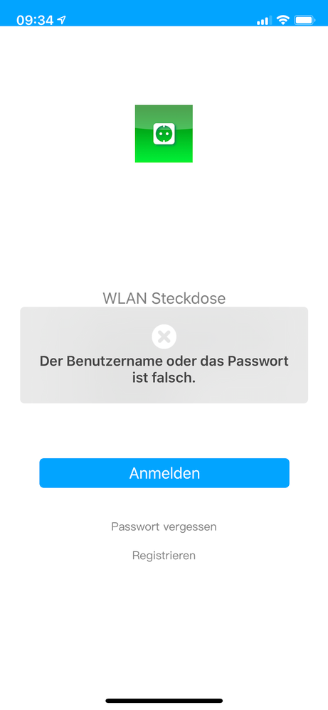

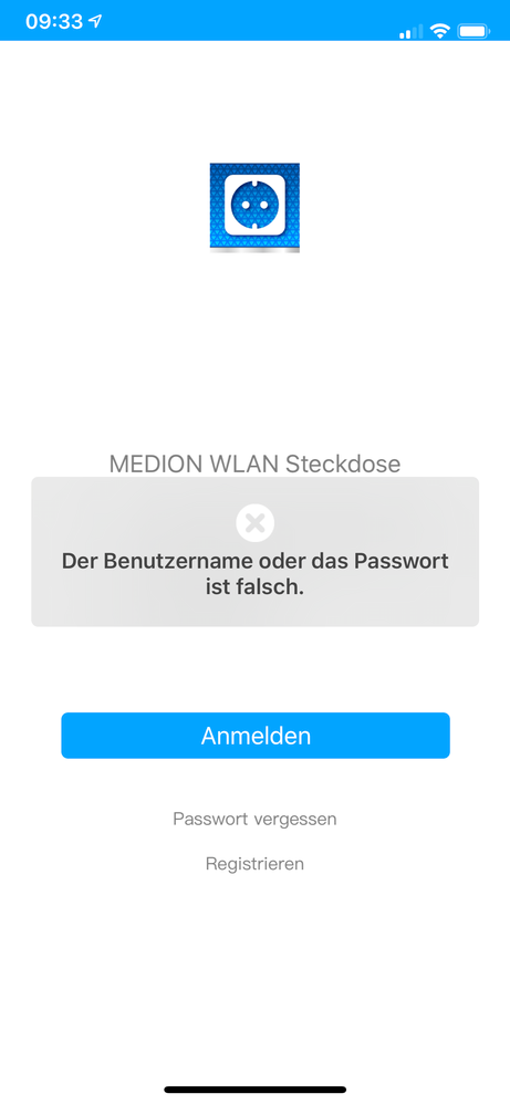

@Andi
habe das iPhone X ,8 und das iPad 2017.
habe es mit beiden Apps (grün und blau) probiert nach ein ander runtergeladen. Habe auch 2 verschieden Emsils genommen mit den ich mich registriert habe. Doch es kommt immer wieder der Fehler, siehe Bildhabe mir von einem Freund das Samsung tap a geliehen und musste feststellen das ich mich dort problemlos anmelden konnte( selbe E-Mail wie oben). Ich habe aber nicht probiert ob die wlan Steckdosen dich einbinden lassen. 21721BF4-9003-482F-81F7-24963CDA740A.png

@Andi Habe 2 acc
den einen habe ich erst über androit registriert. Dort geht es auch,bei androit komme in die App wenn ich den acc bei Apple versuche komme ich nicht auf die App ( er sagt mir den Fehler wie auf dem Bild)
Den andere acc habe ich nur über Apple registriert da ich eigentlich nur Apple nutze. Doch bei beiden acc kommt der selbe Fehler
