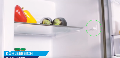

Moin @Thiel und willkommen
klingt nach dem Türschalter links oder recht.
Ist zwar nicht beschrieben aber es sieht so aus als wenn er dort sitzt.
Einer von beiden wird nicht schalten wenn die Tür geschlossen wird, probiere es aus , drücke ihn rein so sollte die Beleuchtung aus gehen, wenn nicht weißt du
welche Seite /Schalter das Problem ist.
