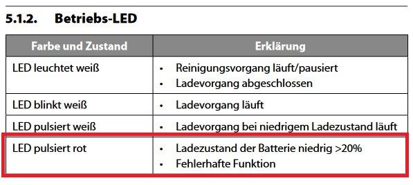

begrüßte mich mein Saugroboter X10 SW mit einer rot blinkenden Statuslampe.
Laut Handbuch ein zu geringer Ladezustand oder eine Fehlfunktion.
An dieser Stelle würde ich das Gerät mal eine Nacht lang laden lassen, um ganz sicher zu gehen, dass der Akku geladen ist.

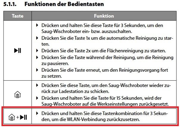

Hast du es denn neben dem Halten des Häuschens für die Werkseinstellungen auch mal mit gleichzeitigem Halten von Häuchen und Play-Pause-Taste versucht, um die WLAN-Verbindung zurückzusetzen?

- Führe die Rücksetzung des Gerätes durch Halten der Häuschen-Taste durch.
