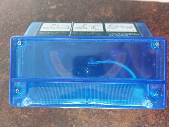

ich hatte das gleiche Problem, es kam kein Wasser zum feucht wischen unten an, sobald ich den Wassertank herausgenommen habe lief das Wasser unter Druck vorne aus dem Tank.
Das Problem lag am Tank. Da ist unten ein Deckel mit vier Schrauben angeschraubt. Den muss man lösen. Dann kommt man an die beiden, sehr kleinen, Löcher.
Die beiden Löcher habe ich mit einem sehr dünnen Draht wieder geöffnet. Danach hat es wieder funktioniert.
Gruss WMS

Wassertank, diese Schrauben müssen gelöst werden.Wassertank, diese Schrauben müssen gelöst werden.Wassertank, die Haarnadel steckt in der Öffnung aus der das Wasser freigegeben wird. Die Spitze zeigt auf das verkalkte kleine Loch.Wassertank, die Haarnadel steckt in der Öffnung aus der das Wasser freigegeben wird. Die Spitze zeigt auf das verkalkte kleine Loch.

Ach ja, ich kann noch einen kleinen Tipp ergänzen:
In den kleinen zu öffnenden Löchern ist am Rand etwas Weißes, das ich für Kalk gehalten habe.
Nachdem ich es mit einem (sehr dünnen) Bohrer zum Teil herausgeholt hatte, habe ist festgestellt,
dass es Plastik ist. Also: Das sollte drin bleiben.
