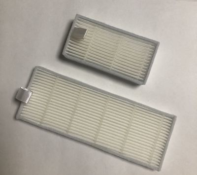

>>> Warum der EPA-Filter allerdings zusätzlich auch im normalen Webshop zu finden ist, ist eine gute Frage.
Finde ich eher logisch. Ersatzteile suche ich natürlich eher bei Medion als bei einer Tochterfirma von der ich ja erst jetzt erfahren habe weil ich die natürlich bisher nicht kannte. Das Hintergrundwissen fehlte mir bisher offenbar. Könnte mir aber vorstellen das es auch anderen so geht...
>>> nämlich diese ---> 50059755. Ist das auch die Nummer die du meinst?
Ja, genau das ist die Ersatzteilnummer die immer wieder auftaucht, und geliefert wird auch der Filter der auf den Bildern zu sehen ist. Exakt so wie dieser https://media.medion.com/prod/medion/0804/0777/0686/50059755.pdf
>>>Mir ist nicht klar, was du mit "zu klein" meinst. Könntest du den "zu klein"-Sachverhalt bitte einmal in einem Foto festhalten und hier posten?
Zu klein ist halt zu klein. Deswegen mein Hinweis das die Filter vom iLife A4 passen und auch nur einen Bruchteil kosten. Hätte ich im Medion Forum sicher nicht gepostet wenn Medion selbst auch passende Filter anbieten würde, aber direkt von Medion gibt es keine passenden Filter. Auf aktuelle Nachfrage bei Medion eBay wurde ich wieder auf den kleinen Filter verwiesen. Mein zusätzlicher Hinweis das der Filter nicht passt, wurde mit einer BlaBla Antwort ignoriert. Keine Ahnung warum trotz meines Hinweises niemand mal nachsieht welche Filter überhaupt in den 18318 rein gehören.
Auf dem Foto oben der angeblich passende Filter MSN 50059755.
und unten der "wirkliche" Filter des 18318 (MSN 50059143). Der ist sichtbar grösser, aber auch nur 8mm dick.

Könntest du bitte zusätzlich einmal den Staubbehälter aus dem Saugroboter nehmen, den Staubfilter abnehmen und dann die beiden HEPA Filter, die du in deinem letzten Post fotografiert hast, so an den Staubbehälter halten, dass man die Größenverhältnisse sieht und mit einem Blick erkennen kann, dass der kleinere nicht passt? Weiterhin benötige ich einmal die Maße der beiden Filter. Wenn du mir diese auch noch geben könntest, könnte ich alles genau prüfen lassen.

Originalfilter 135mm x 50mm x 9 mm dick (zugehöriger Schaumgummifilter ist 3mm dick)
Filter 50059755 ist 80mm x 43mm x 15mm dick.
Seinerzeit einfach bei eBay bestellt weil es bei "Medion.de" keine Filter zu dem Begriff "18318" gab (War noch zu dumm für die verschachtelten Unternehmen und die eingeschränkte Suchfunktion).
Wenn man bei Hoogle nach "Medion 50059755" sucht gibt es überall das Foto von den zu kleinen Filtern, und auch niemals ist der Schaumgummifilter dabei. Bei den Filtern für den iLife A4 bzw. A40 ist zu jedem Hepa Filter auch der zugehörige Schaumgummifilter dabei der vor dem Hepa Filter den groben Staub aufhält.
Warum es dann aber keine Reklamationen gibt ist mir auch schleierhaft. Vielleicht ist da wirklich nur ein falsches Foto eingepflegt und es wird der richtige Filter zusammen mit dem Schaumgummifilter geliefert. Könnte man überprüfen...
Würde also sehr helfen wenn man mal die Größe vom 50059755 nachmessen könnte. Da es um mehrere Zentimeter geht, geht das bestimmt auch ohne die Verpackung zu öffnen. Da reicht eine grobe Schätzung völlig aus.
Weitere Fotos kann ich momentan noch nicht machen. Der gehört meiner Lebensgefährtin. Ich selbst habe einen Xiaomi/Roborock und schon 2 mal verpennt die passenden Filter zu beschaffen. Musste den schon 2 mal auswaschen und trocknen. Deswegen diesmal ein Versuch hier übers Forum. Medion-eBay konnte mir die Abmessungen auch nicht mitteilen. Wohl kein Zollstock vorhanden, aber ein Lineal ginge ja auch.
Wäre wirklich cool wenn jemand in echt mal den Filter 50059755 nachmessen könnte. Dann wüsste man sicher ob das Foto oder die Ersatzteilnummer falsch ist.
