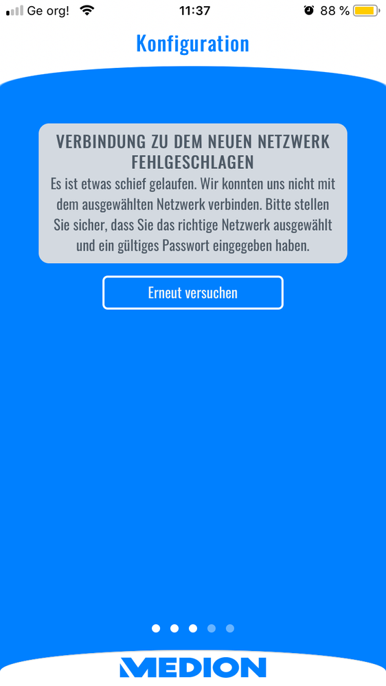

Hallo.
Ich habe mehrmals versucht meinen Saugroboter MD 17225 in der (Apple) App mit dem Heimnetz zu verbinden. Es wird immer die Fehlermeldung "Verbindung mit dem neuen Netzwerk fehlgeschlagen". Vorweg ich habe das richtige Netzwerk ausgewählt und auch das richtige Passwort eingegeben.
Ich habe es sowohl mit meinem iPhone iOS 12.1 und auch mit iPad iOS 9.3.5.
Bitte um Hilfe.

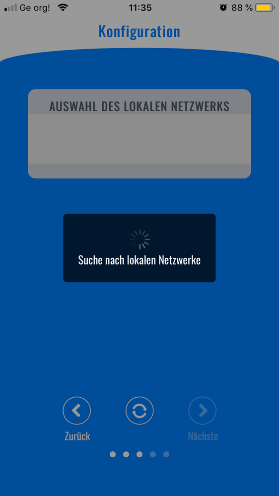

ich habe das gleiche Problem. Ich komme bei der Einrichtung bis zu dem Fenster in der App wo die Netze gesucht werden (1-2 Minuten). Kein Ergebnis. Auf meinem iPhone sehe ich den Robot..dort kann ich aber nichts einstellen und wenn ich auf verbinden gehe kommt es zu keinem Ergebnis.
Lösungsvorschläge?

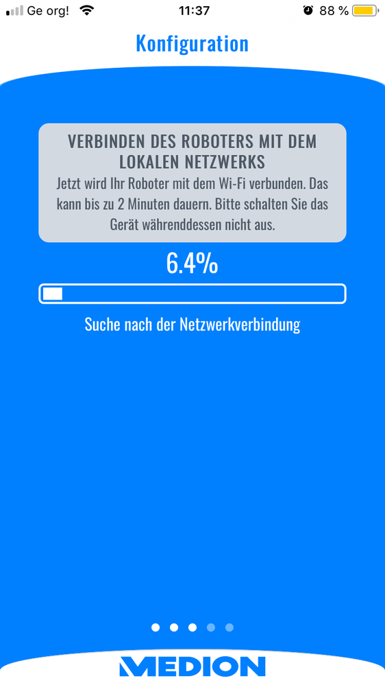

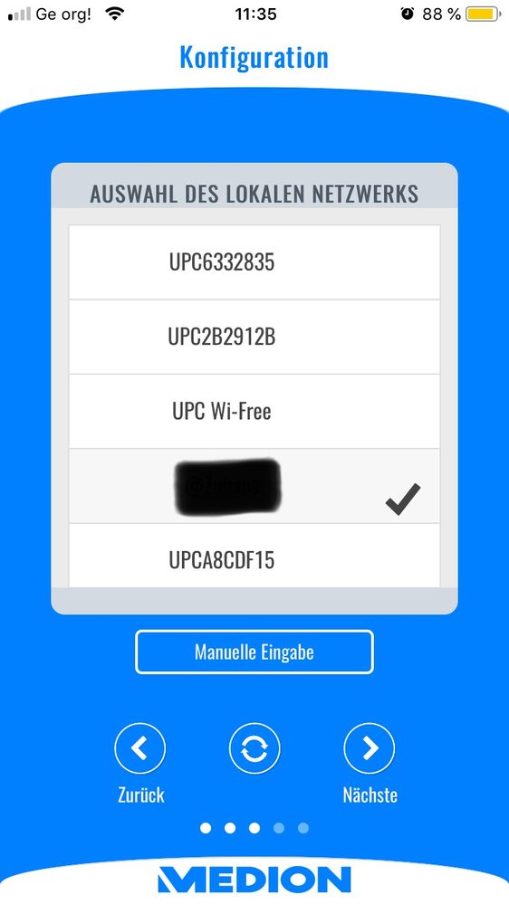

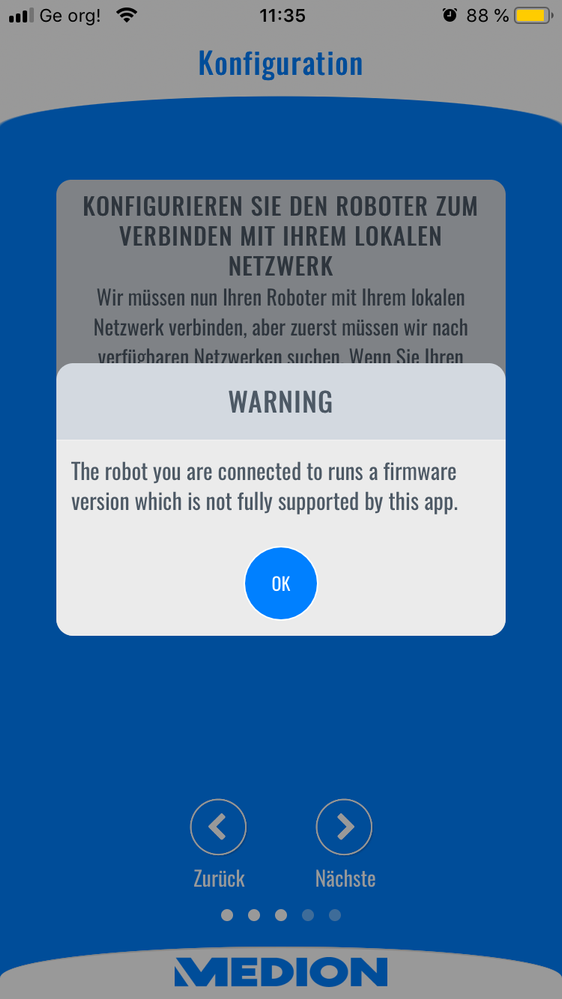

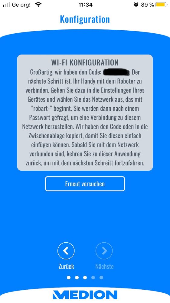

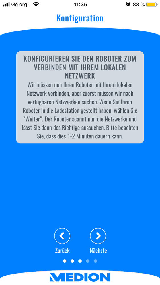

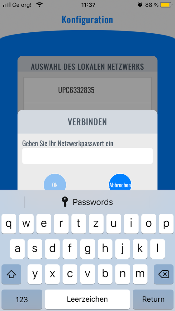

Ich habe den Saugroboter neu erwoben. Er war daher noch nicht mit dem Netzwerk verbunden.
Die Bilder zeigen die einzelnen Schritte die ich mache.
IMG_7708.PNGIMG_7702.jpgIMG_7703.PNGIMG_7704.PNGIMG_7705.PNGIMG_7706.jpgIMG_7707.PNGIMG_7709.PNG
Anmerkung: Ich empfange bei mir Zuhause auch freie Netzwerke, welche keine Passworteingabe erfordern.
