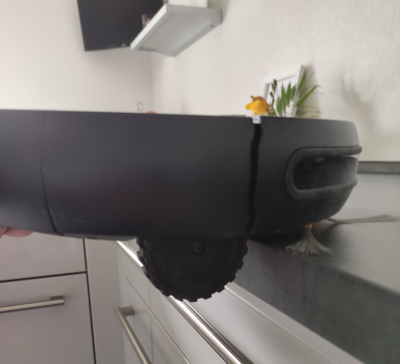

Mein Saugroboter MD16192 fährt im Kreis, ein Rad lässt sich nur erschwert drehen und scheint blockiert zu sein. Leider ist die Garantie abgelaufen. Wie komme ich an die Achse, um eventuelle Haare etc zu entfernen?

Hab mich durch ein paar Videos geklickt und nun das Gerät noch mal aufgeschraubt, die Feder entfernt und den Radkasten von innen gelöst, noch mal Staub entfernt. Ich finde nichts, was festsitzt, auch nicht an dem Antriebsmotor, jedenfalls nichts was ich sehen könnte. (Eigentliche hatte ich Barbie-Haare in Verdacht, die verfangen sich auch gerne in den Reinigungsbürsten 🙄...) Könnte es noch irgendeine andere Ursache geben, der Motor eventuell? An die Elektronik traue ich mich allerdings nicht ran.

vielen Dank für die Hinweise. Das linke Rad dreht wirklich gar nicht.
