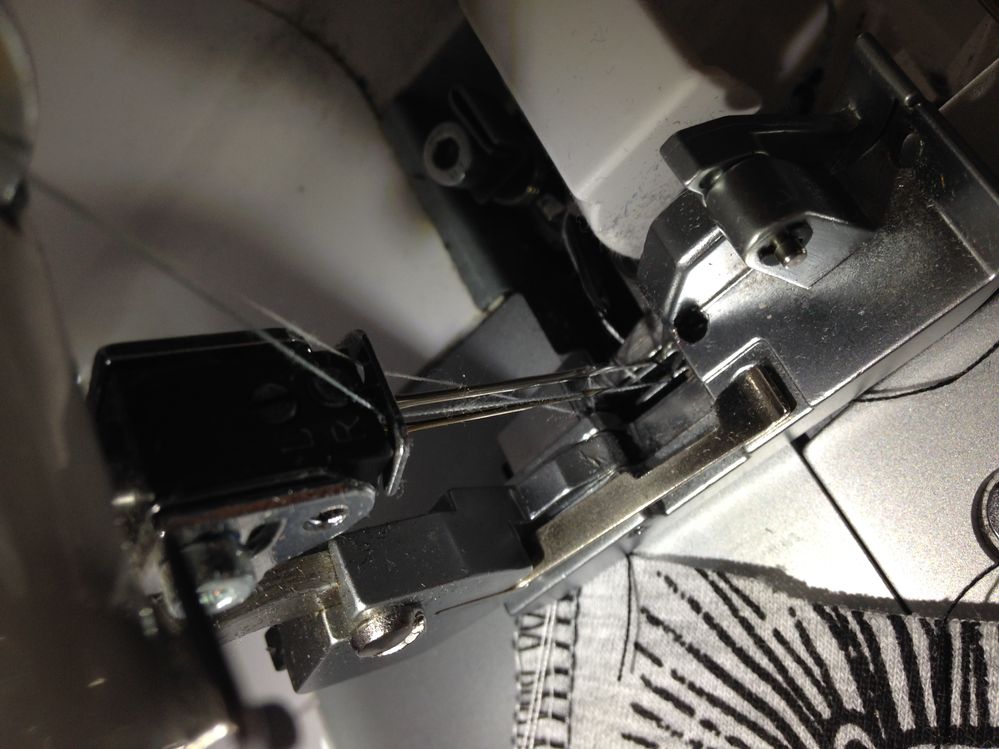

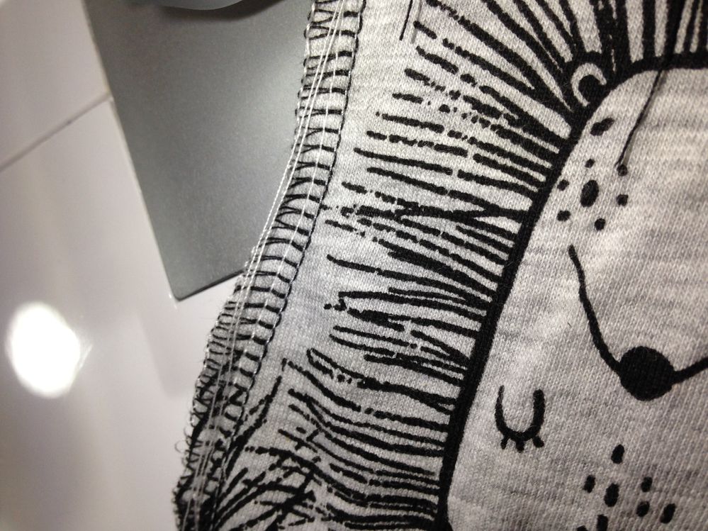

Ich habe immer wieder das Problem, dass der rechte Faden sich in der Naht verhängt und dann eine lange Schlaufe vor dem Nadleöhr zieht. In dem Moment gibt es ein auffälliges knatternrechter Nadelfadenrechter Nadelfaden

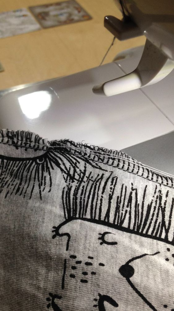

ich vermute auch dass es an der Fadenspannung liegt. Leider passiert nichts wenn ich an den Rädchen drehe. Egal ob Minimum oder Maximum die Naht ist immer bottelig und zieht den abgeschnittenen Stoff mit in die Naht. Die Maschine war seit dem bereits 2x zur Reparatur und Neueinstellung leider ohne sichtbare Veränderung. Ich hoffe jetzt auf den Anruf der Fachabteilung, der mir seit einem Monat versprochen ist.

die Fadenspannung ändert nichts sichtbares - wir haben da sehr viel rum experimentiert. Da ich auch durch den Fehler mit der rechten Nadel quasi alle paar Meter Naht neu einfädeln musste,  gehe ich davon aus, daß der Faden richtig läuft, es sei denn, die Scheiben sitzen nicht an der richtigen Stelle. Da die Maschine aber bereits 2x in der Werkstatt war glaube ich das eher nicht, aber ich kann da nicht reinschauen.
Es bildet sich die Fadenraupe - mit und ohne Stoff - nur mit Stoff viel zu locker auch mit Overlock Garn.
Beim Einfädeln habe ich die Reihenfolge aus dem Handbuch verwendet. In einem Video hat einer erklärt, fass es im Haldbuch falsch steht und man die beiden Unterfäden in umgekehrter Reihenfolge einfädeln muss. Auch das habe ich erfolglos probiert.
Die Maschine hat diese Probleme bereits beim ersten ausprobieren gehabt, nur dachte ich da das muss so sein,  weil ich keinen Vergleich hatte. Mittlerweile habe ich zwei andere Overlock  Maschinen ausprobiert und gesehen, wie die Naht eigentlich aussehen muss. Die Reperaturen haben wenigstens gebracht, dass nicht mehr andauernd die Nadel bricht, aber das Grundproblem liegt, denke ich woanders.
