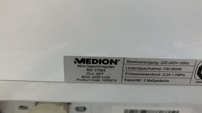

Hallo 🙂
Meine WG und ich haben uns vor ein paar Tagen einen Mini-Geschirrspüler von Medion zugelegt (allerdings gebraucht über Ebay Kleinanzeigen, sollte aber "wie neu" sein). Leider läuft aus dem Geschirrspüler beim Abpumpen des Wassers unten Wasser raus und es kommt dementsprechend die Fehlermeldung E4. Hat jemand eine Ahnung, wo das Problem liegen könnte und ob man es beheben kann? Das Wasser kommt definitiv nicht von der Anschlussstelle des Abwasserschlauchs und den Filter haben wir auch schon überprüft.
Liebe Grüße und schon jetzt vielen Dank, falls uns jemand helfen kann 🙂

Hallo @Emceja und herzlich willkommen in der Community.
Bitte teile uns die achtstellige MSN Nummer bzw, die genaue Modellbezeichnung Deines Geschirrspülers mit.

Hallo @Emceja,
danke für Deine schnelle Rückmeldung.
Die Fehlermeldung sagt aus, dass das Gerät überläuft bzw. undicht ist.
− Achte darauf, dass die Tür richtig geschlossen ist und der Wasserzu- und –ablauf korrekt angeschlossen sind.
− Drehe die Wasserversorgung ab.
− Wenn sich Wasser auf dem Geräteboden durch Überfüllung befindet, entferne das Wasser vor einem erneuten Start des
Geschirrspülers.
Wenn alles nicht hilft, dann wende Dich bitte an unseren Service.
Burki
