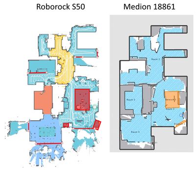

Ich habe mal zum Vergleich die Karte unseres Roborock S50 daneben gelegt.
Der Medion erkennt recht clever die Umrisse der Wohnung, während man beim Roborock die
NoGo-Areas und die Raumtrennung besser setzen kann.

Ansonsten habe ich versucht ein Bild einzustellen, das einen Vergleich des Mappings zwischen einem S50
und dem MD18861 zeigt. Das Bild wird zwar im Entwurfsmodus der Nachricht angezeigt, erscheint später
aber nur als leeres Rechteck mit einem Warndreieck drin. Ich probier´s hier nochmal.

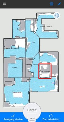

Und weiter geht´s.
Ich habe nochmal eine Erkundung laufen lassen.
Das Ergebnis ist erstmal einwandfrei. Die Raumerkennung funktioniert recht gut.
Allerdings gibt es im Wohnzimmer 2 kleine Probleme.
1) Mitten im Wohnzimmer liegt ein Hochflorteppich, den der Roboter nicht hochklettern kann und
    das wohl auch besser lässt. Um diesen Bereich legt er einen neuen Raum an. (Rotes Rechteck)
    Dieser "Raum" kann jedoch nicht mit dem Rest des Wohnzimmer zusammengeführt werden.
2) Den Rest des Wohnzimmers teilt der Roboter in 2 Teile. Diese beiden Teile können auch nicht
    zusammengefügt werden. Man kann sie zwar auswählen, aber nach dem Zusammenführen
    sind sie weiterhin getrennt.
