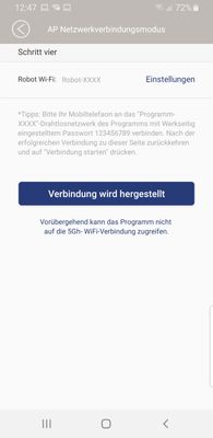

Das "Robot-XXXX" Netzwerk wird vom Saugroboter selbst erstellt, wenn er sich im AP-Modus befindet (ca. 5-sekündiger Druck auf die Taste, wonach mehrere kurze Töne erklingen).
Danach sollte das Netzwerk mit vier Ziffern als WLAN auftauchen, an welchem man sich anmelden muss, um mit der AP-Verbindung fortzufahren.

danke für den Hinweis, habe es versucht nur mit welchem PW soll ich mich den da einwählen?

Bei mir hat's mit dem PW 123456789 hingehauen! 😉  Ich habe allerdings verzweifelt das Netzwerk "ROBOT-XXXX* gesucht! 😕  Vielleicht wäre es von Vorteil, dass man hier mal erwähnt, dass das Netzwerk "ROBOT-XXXX" nicht als exakt solches erscheint, sondern die vier "X" hinter dem Wort "ROBOT" scheinbar aus individuell gewählten Zahlen und Buchstaben besteht! Beispiel "ROBOT-d1Co" !

Irgendwie ist das Ganz ja schon merkwürdig. Entweder ich bin zu doof........
Mein Hdy MUSS in meinem Netzwerk angemeldet sein und das will ich auch nicht ändern. Der Saugroboter muss ebenfalls mir dem Netzwerk verbunden sein. Wenn ich Robot-xxxx als WLAN änwähle dann ist mein Hdy ja fürs Internet nicht mehr erreichbar. Jetzt komme mir keiner ich soll Mobile Daten aktivieren!!!
Wenn ich die Verbindung herstellen will steht bei mir 'Robot Wi-Fi: Mein Netztwerk', sobald ich auf 'Verbindung wird hergestellt' drücke erscheint 'Bitte wählen sie das WLAN mit dem Namen 'Robot-xxxx'
Ausserdem, steht mein Roby in der Ladestation dann bekomme ich ihn nicht in den Netzwerksuch Modus, er fährt immer los. Ich stoppe ihn dann, drücke 5 Sekunden auf CLEAN, bis 2x beep ertönt und versuche dann eine Verbindung herzustellen.
Und wenn es heißt: Gerät wird aktiviert, dann dauert das seht lange bist er anzeigt das keine Verbindung hergestellt werden konnte. Mehr als eine Minute!
Mache ich da was falsch?
