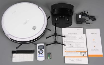

da hier von Medion nichts offizielles kommt, und die Moderatoren sich auch nicht mehr sehen lassen, habe ich mir gestern ein wenig Zeit genommen und mich mit dem Thema auseinander gesetzt.
Wie schon in einem vorherigen Post von mir geschrieben, bin ich der Meinung das der Hersteller des Gerätes Chuwi ILife ist.
Hier im speziellen stach mir das Model A40 ins Auge.
Von den technischen Daten und vom Design her passt das. Chuwi bietet dieses Gerät ohne Wlan an, die werden wissen warum ; )
Hier mal ein Bild des Lieferumfangs :
Packungsinhalt, ILife A40Packungsinhalt, ILife A40
IR Fernbedienung ILifeIR Fernbedienung ILife
Die kleine Fernbedienung hatte sofort meine Aufmerksamkeit.
Da ich hier noch eine ungenutzte Logitech Harmony One rumliegen habe, stöberte ich dann auf der Webseite von Logitech mal kurz nach den Fernbedienungscodes für ILife Saugroboter.
Die gefundene Version für den A40 noch schnell in die Harmony geladen, und ab zum Testen.
Ergebniss :
Ich kann beide Robis zum Reinigen starten, die Reinigungsmodi einstellen, den Max Modus aktivieren, zur Homebase schicken und sogar vor, zurück, links und rechts
durch die Bude steuern.
Das einzige was nicht funktioniert ist der Timer. Alledings ist dies der Harmony One geschuldet, da sie keine Zeiteingabe unterstützt.
So, lieber Medion, damit die von Euch zugesicherten und beworbenen Eigenschaften des Gerätes, zumindest zu 90% erfüllt werden, schickt mir einfach zwei von den Fernbedienungen zu. (Versandadresse könnt ihr über EMail erhalten)
Dann bin ich zufrieden und den Mist mit der China-Spionage Fernbedienungs-App vergessen wir dann. Wie ich die Geräte fernbediene, ist mir mittlerweile sowas von egal.

moin @kado,
es gibt eine Fernbedienung im Medion Shop:MD16192/50050771 und scheint ein Zwillingsbruder vom A40/ILife zu sein.
ist offiziell für MD16192+18500+18501
Tschüss-Fishtown

Geile Sache, hatte ich gar nicht gesehen.
Der Robi hat bei meinen Tests alle Fernbedienungscodes des Herstellers ILife geschluckt.
Also klappt auch diese und die kann auf jedenfall auch den Timer programmieren.
Nun würde ich mich noch mehr darüber freuen, wenn mir Medion zwei dieser Exemplare zukommen lässt, damit die Steuerung meiner beiden Saugroboter endlich funktioniert.
